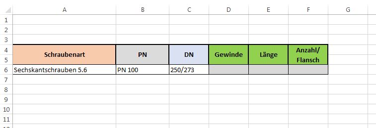

    Auf Tabellenblatt 1 sieht es so aus
    Die ersten 3 Felder werden per Drop Down ausgefüllt.
    Die anderen 3 soll sich Excel nun aus der Datenbank holen und zwar passend zu den Drop Down Eingaben.

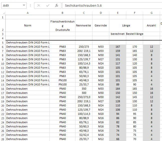

    Tabelle 2:
    Also passen zu Schraubenart, PN und DN muss Gewinde, Länge und Anzahl eingetragen werden.
    Ich habe schon ein paar Sachen mit SVERWEIS usw. probiert, bekomme aber nicht das gewünschte Ergebnis.

  2. schatzi Super-Moderator
    Hallo!
    ungetestet für D6:
    =VERWEIS(2;1/((Tabelle2!A5:A999=A6)*(Tabelle2!B5:B999=B6)*(Tabelle2!C5:C999=C6));Tabelle2!D5:D999)
    schatzi, 23. April 2013
  3. BoboKanobo Neuer User
    Danke für deine Antwort.
    Konnte das gestern nicht mehr testen.
    Das führt leider nur zu dem selben Ergebnis, welches bei mir immer raus kommt: #NV

  4. schatzi Super-Moderator
    3 Zellinhalte prüfen und Wert aus "Datenbank" suchen
    Hallo!
    Häng doch mal eine Beispielmappe an, bitte.
    An Bildern kann man nicht wirklich testen...

  5. BoboKanobo Neuer User
    erstmal Danke für deine Hilfe.
    Ich habe einen entscheidenden Fehler in der AuswahlBox gemacht. Hab den Inhalt anders geschrieben als er in den zu prüfenden Zellen steht. Jetzt funktioniert alles.
    Also Danke für alles.
    Da hab ich mir nen schönen Bock geschossen :)
