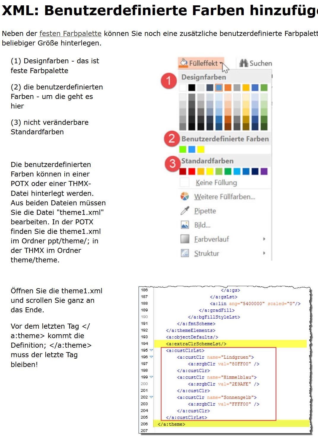

    also zu Anton: Ja, eine KI zu fragen wäre mein nächster Schritt gewesen. Und so, wie es die KI schildert, ist auch meine Vermutung. All die websites, die ich dazu gefunden habe, gehen jedesmal den Umweg über Power Point. Wäre es auf Excel so leicht zu übertragen, könnte man auch ein Design gleich über Excel abspeichern. Auch wenn ich mir die Programmcodes in Notepad3 ansehe, scheint es so, dass die Syntax zwar stimmig ist, aber eben nicht zusammen mit Excel funktioniert. Darum habe ich auch den Programm-Code mitgeliefert. Aber ich habe zu wenig Ahnung davon und stocher mit meinen Vermutungen mehr ins Blaue. Aber dennoch danke für deine Mühe.
    Zu Onur: Da hast du völlig Recht. Und vielleicht habe ich es nur nicht deutlich genug beschrieben. Den VBA-Code zur Bestimmung der 56 Farben für benutzerdefinierte Formatierungen habe ich zuerst gefunden. Anschließend das, wo Benutzerdefinierte Farben als Extra Part erscheinen (siehe website vom ersten Anhang oder auch Bild hier). 56 Farben sind für mich völlig ausreichend. Allerdings nicht in den vorbestimmten Abstufungen. Daher wollte ich eine von mir definierte Farbpalette, welche ich zum einen durch das Makro für die bedingte Formatierungen nutze und gleichsam als Benutzerdefinierten Part für alles andere. Daher beide 56.
    Da das bestimmen der 56 Farben für benutzerdefinierte Formatierungen mit einem recht kurzen VBA-Code ging, gibt es vielleicht jemanden, der das auch mit der benutzerdefinierten Farbpalette umsetzen kann? Vielleicht ist der Code auf der website ja schon aufschlussreich..??

    Aber der Code, den du schon zum zweiten Mal postest, hat nichts mit VBA zu tun - das ist XML.....

    Noch kurz eingeschoben. Irgendwo beim stöbern habe ich gelesen, dass ein Name aber vergeben werden muss, da es sonst Schwierigkeiten bei der Vergabe geben soll. Desweiteren habe ich bemerkt, dass die Palette durchaus auch mit den Zusatzcode-Zeilen funktioniert, solange die Codes richtig abgeschlossen werden. Aber Excel übergeht einfach das, was er nicht nehmen will. Und zu guter Letzt kann es sein, dass es nicht nur in der thmx-Datei vorhanden sein muss, sondern auch noch in der theme1.xml, welche als Datei zu finden ist, wenn man das Design abspeichert und die Datei als ZIP öffnet. Alles nur so Brocken, die mich den richtigen Weg nicht erkennen lassen.

    Ja gut, dann hab ich ihn halt 2x gesendet. Und ja, dann ist es XML. Ich habe doch gesagt, ich habe davon keine Ahnung. Für mich alles Programmier-Codes. Ich kann nur Formelwerk ganz passabel.

    Für mich stellt sich damit nur die Frage: Wenn man die 56 Farben für die Bedingten Formatierungen per VBA anpassen kann, ob man dies nicht auch in irgendeiner Form mit der eigentlichen Farbpalette tun kann. Sei es, dass man diese an sich anpasst oder eben durch einen darunterliegenden Abschnitt namens "Benutzerdefinierte Farben" wie es im Bildanhang zu sehen ist. Ob das am besten über XML oder VBA zu bewerkstelligen ist, ist mir dabei gleich. Dazu benötige ich irgendwelche Anhaltspunkte, eine fachmännische Auskunft, weil gerade alles ums Thema Farbpalette ja nicht neu sein kann. Siehe all die Firmen, welche ihr Farbspektrum, als Erkennungsmerkmal nutzen wollen. Wo sind all die Code-Künstler?

    Inzwischen habe ich einen Code geVBAstelt, mit dem das geht. Leider hast Du erkennen lassen, dass der Dich allerdings überfordern würde. Wie sollen wir weiter machen?
