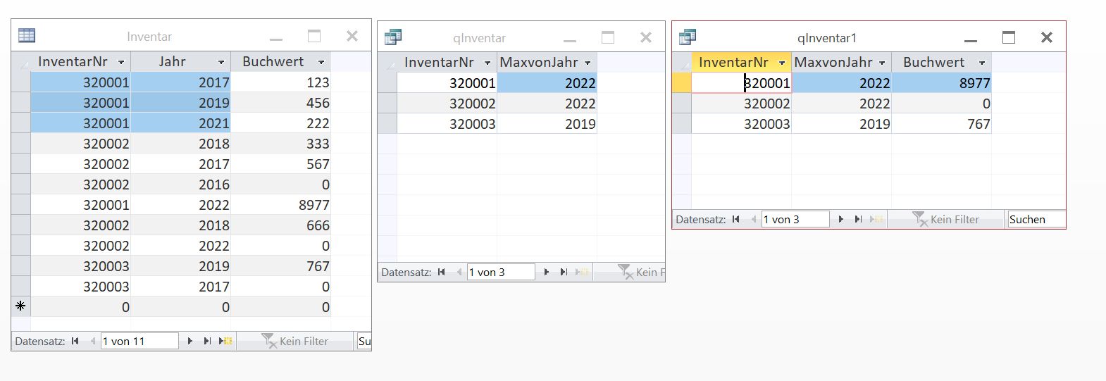

    Hallo allerseits,
    ich möchte eine Abfrage generieren, die mir jeweils Werte des letzten Abschreibungsjahres liefert:
    Es sollen in diesem Beispiel nur drei Zeilen geliefert werden:
    Inventarnummer Jahr Buchwert
    32000001 2018 0
    32000002 2020 0
    32000003 2021 13317,65
    Im Voraus vielen Dank: Granados

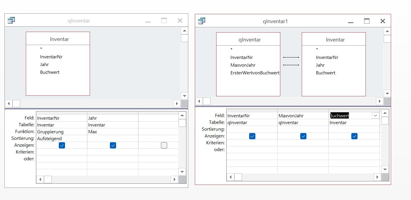

    1. Abfrage:Max Jahr pro InvNr ausgeben
    2. Abfrage: Mit dem Ergebnis der 1.Abfrage den passenden Betrag aus der Tabelle wieder dazuspielen.

    Danke, es klappt.
    Viele Grüße: Granados
