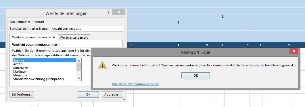

    ich möchte Felder aus einer SQLITE - Datenbank nach Excel importieren. Soweit funktioniert alles über den SQLITE - Datenbanktreiber.
    Leider stimmt eine Abfrage nicht so recht. Es betrifft das Feld "Amount". Dieses Feld beinhaltet einen Betrag und ist in der Datenbank ein Feld vom Typ "CURRENCY".
    In Excel wird dieses Feld nur als Anzahl summiert und nicht als Summe. Bei der Wertfeldeinstellung ist es nicht möglich dieses Feld auf Summe zu ändern.
    Siehe Anhang:
    Weiß jemand wie ein Feld vom Typ Currency so in Excel importiert wird, dass eine Summe gebildet werden kann?

    ich habe leider keine Ahnung von den Spezialitäten einer SQLITE-Datenbank, aber so wie dein JGP-Bild aussieht, möchtest du in einer Pivot-Tabellen-Abfrage eine Summation eines TEXT-Feldes durchführen, was natürlich nicht möglich ist. Werte in einem Textfeld kann man nur zählen.
    Du musst also danach trachten, das Currency-Feld der SQLITE-Datenbank als numerisches Feld nach Excel zu importieren - es darf in Excel auch nicht als Pseudo-Zahl landen, das ist eine Zahl, die so aussieht, als wäre sie eine Zahl, aber in Wirklichkeit als Text in einer Excel-Spalte enthalten ist. Manchmal scheitert die Übernahme als Zahl auch dadurch, dass das Kommazeichen (von SQLITE) nicht zum Kommazeichen von Excel (lt. lokalen Gebietseinstellungen von Excel bzw. Windows) passt.
    Wie auch immer, du musst dafür sorgen, dass das "Currency"-Feld entweder beim Import oder aber nach dem Import in Excel in eine Excel-Zahl konvertiert wird. Erst dann kannst du in Excel in einer Pivot-Abfrage über das Feld summieren (und nicht bloß zählen).

    herzlichen Dank für deine Info. Du hast recht, dass ich eine Pivot-Tabellen-Abfrage machen, und dabei die Summe einer Kategorie auswerten möchte.
    Ich denke, dass es an dem Kommazeichen liegen kann. Beim Typ CURRENCY (Standard 0.0) ist das Komma ein Punkt.
    Die Frage, die sich mir stellt ist, wie ich das Kommazeichen beim Import ändern kann. Da hab ich leider keine Ahnung wie das gehen soll.

    wenn zB. dein Excel so eingestellt ist, dass als Dezimaltrennzeichen das Kommazeichen (",") statt eines Punktes (".") verwendet wird, du aber beim Import aus SQLITE Zahlen mit einem Punkt als "Dezimaltrennzeichen" erhältst, sodass diese Zahlen von Excel als Zahlentexte gespeichert werden, dann gibt es 2 Möglichkeiten:
    1. Möglichkeit: Du erzeugst mit Hilfe einer Excel-Formel eine 2. Spalte (Hilfsspalte), die dann tatsächlich Excel-Zahlen enthält:
    Falls zB ein Zahlentext im Zelle E2 steht, kannst du in Zelle H2 folgende Formel geben:
    =0+WECHSELN(E2;".";",")
    dann erscheint in Zelle H2 tatsächlich eine Zahl (im Text aus Zelle E2 wurde der "." durch ein "," ersetzt und anschließend dieser "Text" zu 0 addiert).
    2. Möglichkeit: Der Einsatz des folgenden Makros, womit du dir die Hilfsspalte ersparst:
    Sub TextInZahl()
      Dim Zelle As Range
      For Each Zelle In Selection.Cells
        Zelle.Value = 1# * Replace(Zelle.Value, ".", Application.DecimalSeparator)
      Next Zelle
    Installation des Makros:
    1) Dieses Makro markieren und kopieren mit der Tastenkombination Strg+C
    2) In das Excel-Arbeitsblatt, das die Zahlentexte enthält, wechseln
    3) Auf den Arbeitsblatt-Reiter einen Rechtsklick machen, den Befehl "Code anzeigen" ausführen, sodass der VBA-Editor für das Arbeitsblatt angezeigt wird.
    4) Dort dann das Makro mit der Tastenkombination Strg+V einfügen.
    5) Mit der Tastenkombination Alt+F11 wieder zurück ins Arbeitsblatt wechseln.
    Anwendung des Makros:
    1) Die Spalte mit den Zahlentexten markieren
    2) Die Tastenkombination Alt+F8 drücken, sodass in einem Fenster die vorhandene Makroliste angezeigt wird, die in diesem Fall eh nur aus 1 Eintrag besteht.
    3) Die EINGABE-Taste drücken - die Zahlentexte werden dadurch in Excel-Zahlen umgewandelt.

    Hat mit dem Makro funktioniert.
