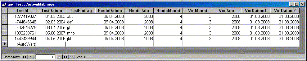

    Mal so Schritt für Schritt in einzelnen Feldern der Abfrage:
        HeuteDatum: DATUM()
        HeuteJahr: JAHR([heutedatum])
        HeuteMonat: MONAT([heutedatum])
    Jetzt müssen wir herausfinden, welches der vorherige Monat ist. Unproblematisch bei Februar bis Dezember, da man einfach nur 1 vom Monat abziehen muß. Aber im Januar muß man aufpassen, da der Vormonat dann 12 ist und bei Jahr auch noch 1 abgezogen werden muß:
        VorMonat: Wenn([heutemonat]=1;12;[heutemonat]-1)
        VorJahr: Wenn([heutemonat]=1;[heutejahr]-1;[heutejahr])
    Und zu guter Letzt brauchen wir nur noch den 1. und letzten Tag des Monats. Ok, den 1. herauszufinden ist trivial... ;-) Den Letzten des Vormonats? Kleiner Trick: Ich nehme den 1. des aktuellen Monats und ziehe 1 davon ab.
        VorDatum1: DatSeriell([vorjahr];[vormonat];1)
        VorDatum2: DatSeriell([heutejahr];[heutemonat];1)-1
    Das Ergebnis sieht dann so aus, wie in dem Screenshot im Anhang. Mit diesen Teilen dürfte es Dir dann jetzt eigentlich möglich sein, entsprechende Kriterien zu basteln, oder?
