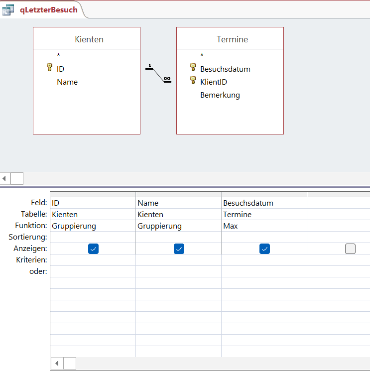

    Hallo liebe Experten,
    ich bastel gerade an einer Access-Datenbank für die Besuche meiner Klienten. Aus meiner Tabelle "KlientenT" und einer weiteren Tabelle mit "BesucheT" möchte ich eine Abfrage erstellen.
    Ich möchte in der Abfrage nur den jüngsten Besuch von jedem einzelnen Klienten angezeigt bekommen, und nicht alle Besuche von einem Klienten.
    Bisher habe ich in der Entwurfsansicht der Abfrage unter den Kriterien der KlientenID bzw. dem Besuchsdatum mit dem Ausdruck =DomMax("Besuchstag";"BesucheT") versucht. Leider ohne Erfolg.
    Habt ihr eine Idee was ich Anders machen könnte. Aus der Microsoft-Website oder den SQL Tipps werde ich nicht schlau.
    Dankeschön.

  3. andyfau
    andyfau Erfahrener User
    andyfau, 7. Dezember 2022

    Hallo Andreas,
    mit der Funktion hat es geklappt, Dankeschön :-)
