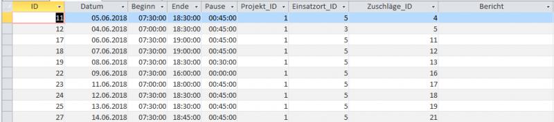

    Die gespeicherten Daten stehen in der Tabelle tbl_Zeiten.
    Abfrage mit mehreren Spalten, DISTINCT nur auf eine Spalte anwenden tbl_Zeiten.jpg

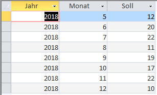

    Nun möchte ich mir eine monatlich gruppierte Übersicht erstellen.
    Abfrage mit mehreren Spalten, DISTINCT nur auf eine Spalte anwenden Übersicht.png
    Der Query dahinter sieht folgendermaßen aus:
    SELECT YEAR(T1.Datum) AS Jahr, MONTH(T1.Datum) AS Monat, COUNT(T1.Datum) AS Soll
    FROM tbl_Zeiten AS T1, tbl_Zuschläge T2
    WHERE (T2.Vorlage_ID = 1 OR T2.Vorlage_ID = 2) AND T1.Zuschläge_ID = T2.ID
    GROUP BY MONTH(T1.Datum), YEAR(T1.Datum);
    Das funktioniert, wenn pro Tag nur ein Eintrag vorhanden ist. Nun kann es aber vorkommen, dass für einen Tag mehrere Einträge vorhanden sind. Das soll natürlich als 1 Tag gezählt werden. Es stimmt also die Rückgabe von COUNT nichtmehr. Bei November sollten jetzt auch 20, nicht 22 Tage als Soll stehen.
    Wie muss ich meine Abfrage ändern, damit der COUNT keine doppelten Einträge zählt?

    Super, funktioniert Abfrage mit mehreren Spalten, DISTINCT nur auf eine Spalte anwenden :cool:
    Vielen Dank für die Hilfe.
