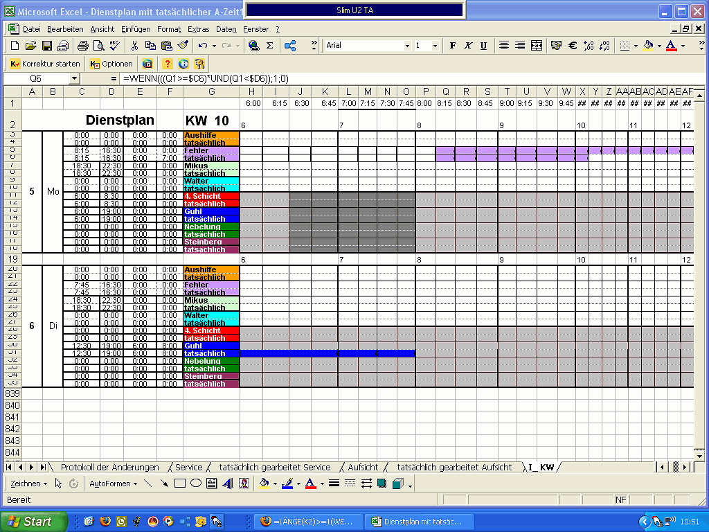

    Ich möchte einen Dienstplan auch graphisch darstellen. Habe für die Tage, wo kein geteilter Dienst angeordnet wurde auch schon eine Lösung. Habe in die erste Zeile die Uhrzeit viertelstündlich von 6:00 - 22:00 Uhr eingetragen. Dann habe ich über die Abfrage =WENN(((Q1>=$C5)*UND(Q1<$D5));1;0) und einer bedingten Formatierung (Wenn der Zellwert = 1 ist dann eine bestimmte Farbe verwenden), so dass ich den Dienst, den ich in der Zelle C - D eingetragen habe auch dargestellt bekomme. Nun habe ich an bestimmten Tagen aber auch Teildienst, so dass ich an einem Tag noch die Zelle e - f Abfragen muss. Habe Excel 2000 und bin völlig hilflos? Wer kann mir helfen?

    Den Zellwert auf "1" zu setzen scheint mir nicht nötig.
    Mach dir doch einfach zwei bedingte Formatierungen, denen du verschiedene Farben zuweist:
    1. Formel ist: =(Q$1größergleich$C6)*(Q$1kleiner$D6)
    2. Formel ist: =(Q$1größergleich$E6)*(Q$1kleiner$F6)
    Die Wörter "größergleich" und "kleiner" musst du durch die entsprechenden Zeichen ersetzen. Das Forum hat leider Probleme, dies korrekt darzustellen, daher die umständliche Umschreibung.

    Super, klappt perfekt, da habe ich mir den Kopf wohl über etwas zerbrochen, was gar nicht erforderlich ist. Danke vielmals
