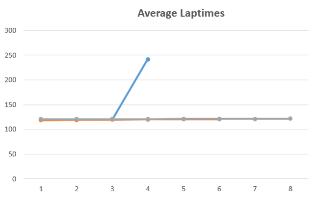

    Wenn ein Fahrer in einer Runde extrem langsam war, wird der Durchschnitt natürlich extrem nach oben verfälscht (siehe Bild). Kann der Code so angepasst werden, dass nur die Runden angezeigt werden, die höchstens 5% langsamer als die schnellste Runde in der Session sind?
    19Markus90, 21. Februar 2016
