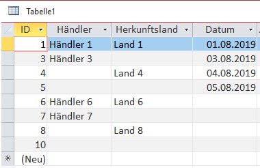

    ich habe aufgrund deiner Angaben eine Demo-Tabelle "Tabelle1" angelegt, die folgende Felder (=Spalten) bzw. Sätze (=Zeilen) besitzt.
    Diese Tabelle enthält 8 Sätze, um mit ihnen alle Leerfeld-Kombinationen zeigen zu können.
    Abfragen: Ersetzen-Befehl entfernt den ganzen Datensatz Jenny0815_Tabelle1.jpg

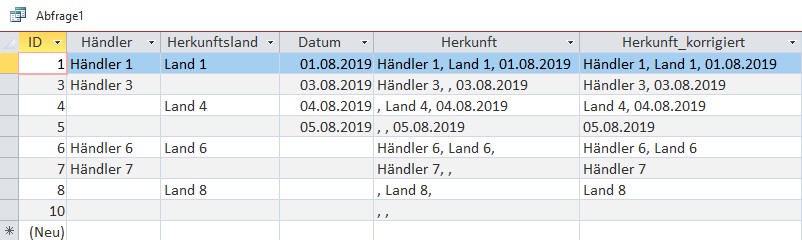

    Ferner habe ich eine Abfrage namens "Abfrage1" erstellt, die auf die Felder/Sätze der Tabelle "Tabelle1" zugreift. Die Datenblattansicht dieser Abfrage gestaltet sich wie folgt:
    Abfragen: Ersetzen-Befehl entfernt den ganzen Datensatz Jenny0815_Abfrage1.jpg
    • In den ersten 4 Feldern (ID, Händler, Herkunftsland, Datum) habe ich einfach die Felder der Tabelle wiederholt, um eine schnelle Vergleichbarkeit zu ermöglichen.
    • Im Feld "Herkunft" sind die Felder "Händler","Herkunftsland","Datum" enthalten, wenn man sie einfach mit &", "& verknüpft mit den unschönen Kommas.
    • Im Feld "Herkunft_korrigiert" sind die Felder "Händler","Herkunftsland","Datum" mittels Komma+Leerzeichen verkettet, ohne dass überflüssige Kommas/Leerzeichen aufscheinen.

    6. In den Abfragespalten ist in Spalte 5 (Zeile Feld: "Herkunft: [Händler] & ", " & [Herkunftsland] & ", " & [Datum]") einzugeben.
    7. In den Abfragespalten ist in Spalte 6 (Zeile Feld: "Herkunft_korrigiert: Teil(Wenn(IstNull([Händler]);"";", " & [Händler]) & Wenn(IstNull([Herkunftsland]);"";", " & [Herkunftsland]) & Wenn(IstNull([Datum]);"";", " & [Datum]);3)") einzugeben.

    Im Prinzip wird dabei für jedes der 3 infrage kommenden Felder überprüft, ob das Feld leer (=NULL) ist:
    • Falls ja: Es wird nur eine leere Zeichenkette "" zurückgegeben;
    • Falls nein: Es wird der Zeichenkettenausdruck ", "&[Feld] zurückgegeben.
    Diese so erzeugten Zeichenketten für jedes der 3 Felder werden miteinander verkettet und die ersten beiden Zeichen (Funktion Mid(Verkettung, 3)) entfernt.
    Exl121150, 12. September 2019
