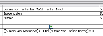

  6. phyton2706 Erfahrener User
    Nachdem ich heute den ganzen lieben Tage alles mögliche probiert habe, hat es nun endlich geklappt...
    Ich habe die Formel direkt in "Feld" eingetragen und noch angepasst, so dass es jetzt geklappt hat! :lol:
    LG

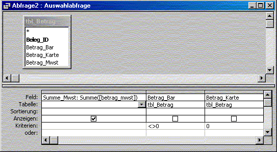

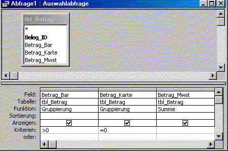

    Was leicht passieren kann, ist das, was ich in dem Screenshot Abfrage1_Entwurf dargestellt habe. Damit hast du aber noch keine Gesamt-Summe, sondern nur eine Auflistung der jeweils passenden Zeilen.
    Was ich eigentlich meinte, ist in dem Screenshot Abfrage2_Entwurf dargestellt. Dort wird eine Summe über alle Datensätze gebildet, die den Kriterien entsprechen. Das Ergebnis besteht also nur noch aus einer Zeile mit einer Spalte, eben der Summe.
    Der SQL-Code ist da meiner Meinung nach fast noch verständlicher, als der Abfrage-Entwurf:
    SELECT Sum([betrag_mwst]) AS Summe_Mwst
    FROM tbl_Betrag
    WHERE (((Betrag_Bar)<>0) AND ((Betrag_Karte)=0));
