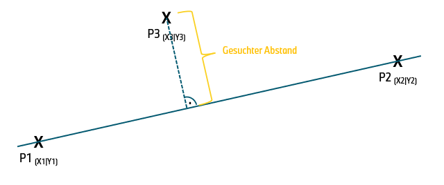

    ich stehe derzeit vor folgendem Problem: Ich habe 3 Punkte in der Ebene, je definiert über zwei Koordinaten:
    P1 (Xp1|Yp1)
    P2 (Xps|Yp2)
    P3 (Xp3|Yp3)
    Die Punkte P1 und P2 definieren eine Gerade. Was ich nun benötige, ist der Abstand des dritten Punktes P3 zur Gerade durch P1 & P2. Also kurzum, die Länge des Lots.

    Hi lupo1, Danke für dein schnelles Feedback. Ich meine tatsächlich das Lot auf die genannte Gerade, also wie folgt:

    das Ganze nennt sich HESSE'sche Abstandsformel:
    Wenn die Gleichung der Geraden, die durch die beiden Punkte (x1/y1) und (x2/y2) geht, lautet:
    k*x-y+d = 0 wobei k=(y2-y1)/(x2-x1) und d=y1-k*x1
    und der (kürzeste) Abstand zu Punkt (x3/y3) berechnet werden soll, lautet die Formel
    Abstand = ABS(k*x3-y3+d)/Wurzel(k*k+1)
