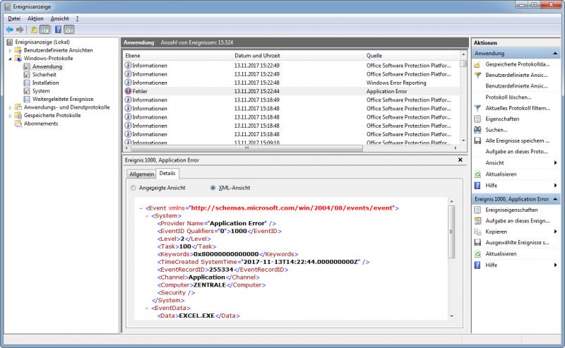

    dem Build nach verwendest Du Excel Insider Slow bzw. monatlich gezielt. Das mit dem Ereignisprotokoll ist schon in die richtige Richtung, besser wäre aber die tatsächliche Fehlermeldung vom Absturz. Folgend ein Bild, wie Du an diese dran kommst. Am besten den Absturz einmal provozieren und dann im Protokoll im Zweig Windows-Protokolle / Anwendung nachschauen. Ggf. kannst Du nach der Kombination "Excel" + Modul + Ausnahmecode googlen und schauen, ob schon andere das Problem hatten.

  7. Hey,
    danke erneut für die ausführliche Antwort. Ich hab nochmal in die Ereignisprotokolle geschaut und war wohl einfach im falschen Ordner. Hatte mich schon gewundert, dass es gar keinen Fehler auswirft. das hier ist der dazugehörige Fehlercode (aus dem ich gar nichts lesen kann, auch nicht, welche der Nummern der Ausnahmecode sein sollte (Und was meinst du mit Modul?)):

    vielen Dank, habe auch mal nach » "excel 2016" linked files error c0000005 « gegoogelt und so erstmal nichts zielführendes gefunden, wobei man dazu sagen muss, dass c0000005 ein ziemlich häufiger Fehlercode ist.
    Du könntest in Deiner Datei vielleicht nochmal die Verbindungen checken (Daten / Abfragen und Verbindungen) bzw. Vorhandene Verbindungen oder bei den Verknüpfungen und deren Eigenschaften reinschauen. Vielleicht findet sich da etwas, z.B. ein Rest aus einer früheren Version.
