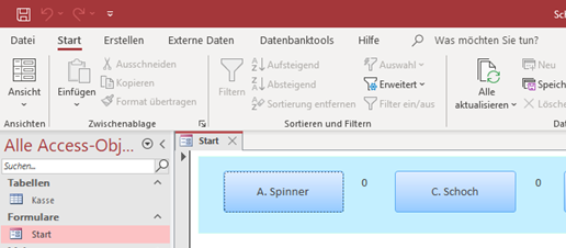

    Hallo, bin am verzweifeln und komme einfach nicht weiter Acces Button Programmierung mit Zähler :oops:
    In meinem Access Formular habe ich Buttons. Ich möchte gerne auf den Button "A. Spinner" klicken, und beim Feld (Spinner) - direkt neben dran - wird dann automatisch + 1 gezählt. Wie bekomme ich das in VBA hin?? Dankeschön

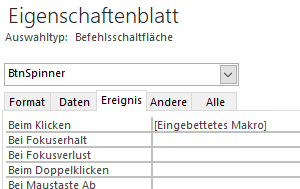

    Hallo Melho,
    fange mal damit an, dass Du die Eigenschaften des Buttons von
    auf
    umstellst (wenn nicht schon passiert)
    Unter VBA dann
    Private Sub BtnSpinner_Click()
    On Error GoTo Fehler
        Me.TxSpinner = Me.TxSpinner + 1
    Ende:
        Exit Sub
    Fehler:
        MsgBox Err.Number, Err.Description
        Resume Ende
    Solltest Du den Button bisher mit einem Makro belegt haben, musst Du die dahinterliegenden Funktionen ebenfalls in VBA schreiben.

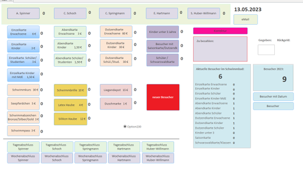

  8. MelHo Neuer User
    das ist das komplette Formular
    MelHo, 13. Mai 2023

  13. MelHo Neuer User
    Hallo Doming,
    ich habe versucht Deinen Code bei mir in die Datenbank einzubauen. Wenn ich aber auf einen neuen Datensatz gehe, dann bleibt das Feld nicht aktiv.
    Optionsgruppe habe ich auch versucht. Gibt es da auch eine Einstellung "Aktiven Wert beibehalten"?
    Hättest Du noch eine Idee?
    Dankeschön.
