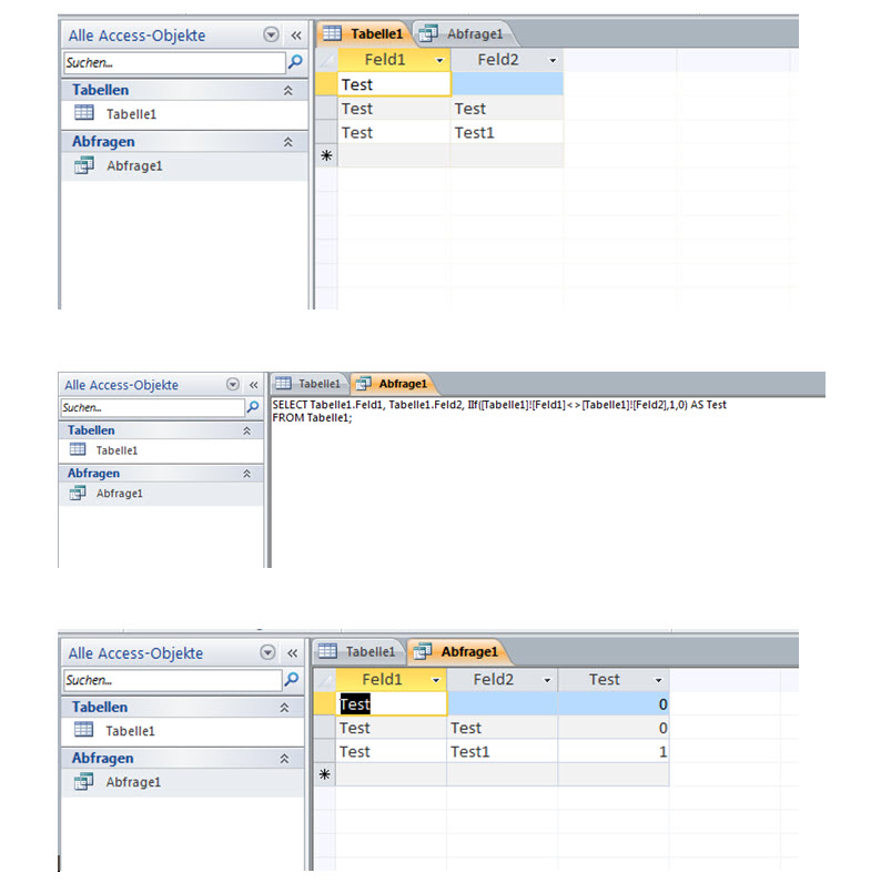

    ich habe ein Problem mit Access 2010. Und zwar wenn ich in einer Abfrage zwei Spalten miteinander vergleiche, dann erhalte ich ein flasches Ergebnis, wenn eine der Zellen leer ist. Gibt es hierfür eine plausible Erklärung bzw. wenn es sich um einen tatsächlichen Fehler in Access handelt ein Patch oder ein Update von Microsoft?
    Ich habe das mal versucht in der angehängten Bilddatei darzustellen.

    Hallo Rheinland,
    ob es ein Fehler ist weiß ich nicht, aber versuch es mal hiermit:
    SELECT Tabelle1.Feld1, Tabelle1.Feld2, IIf([Feld1]<>[Feld2] Or IsNull([Feld1]) Or IsNull([Feld2]),1,0) AS Test
    FROM Tabelle1;
  3. Exl121150 Erfahrener User
    am einfachsten ist es, wenn du ein eventuell leeres Feld mit der NZ-Funktion in einen gültigen Wert (statt des NULL-Wertes) umwandelst, bevor du den Vergleich ausführst:
    SELECT Feld1, Feld2, IIf(NZ(Feld1,"")<>NZ(Feld2,""),1,0) AS Test FROM Tabelle1;
