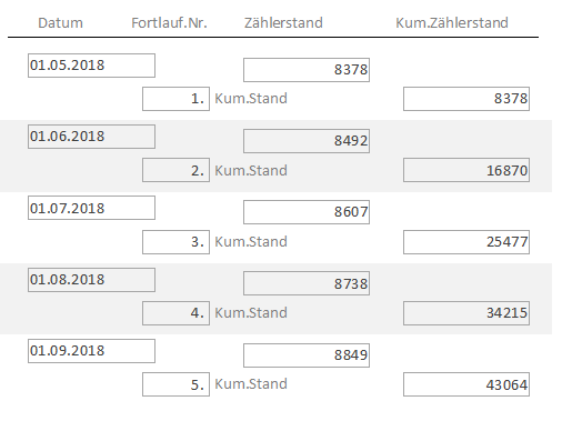

    du möchtest also eine fortlaufende Nummerierung der anzuzeigenden Sätze im Bericht erzielen. Das ist nach wie vor möglich, genauso wie du es geschildert hast. Du hast sicherlich im Eigenschaftenblatt (Tabulator "Daten") des Textfeldes, mit welchem du die Nummerierung durchführen möchtest, als Steuerelementinhalt =1 eingegeben. In der übernächsten Zeile gibt es die Eigenschaft "Laufende Summe". Dort musst du statt "nein" entweder "Über alles" oder "Über Gruppe" auswählen, je nachdem du die Nummerierung über den ganzen Bericht haben möchtest oder jeweils innerhalb eines Berichtsgruppenbereichs.
    Wie du am folgenden Beispielbericht sehen kannst, habe ich im Detailbereich 2 Kumulierungen eingebaut:

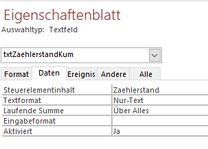

    1) In der Spalte "Fortlauf.Nr" die soeben geschilderten Einstellungen mit "Laufender Summe" = "Über alles"
    Access For next Schleife upload_2021-6-18_10-42-18.png Access For next Schleife upload_2021-6-18_10-43-21.png
    2) In der Spalte "Kum.Zählerstand" habe ich als "Steuerelementinhalt" das Tabellenfeld "Zaehlerstand" genommen und als "Laufende Summe" den Wert "Über alles", weil ich in diesem Simplexbeispiel keine Gruppenbereiche verwende.

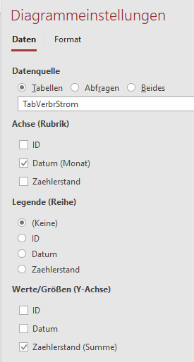

  7. Exl121150 Erfahrener User
    ich gehe wieder aus von meinem Simplexbeispiel im Posting #4 vom 18.6.2021:

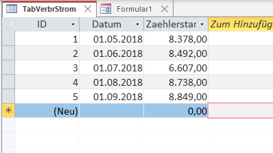

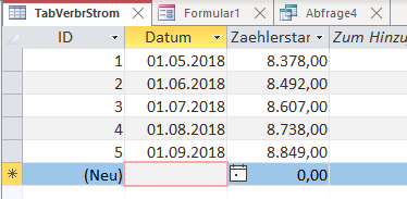

    Ich habe folgende Tabelle:
    Access For next Schleife upload_2021-6-22_14-48-34.png Access For next Schleife upload_2021-6-22_14-30-47.png

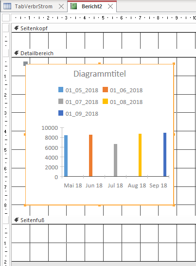

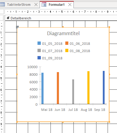

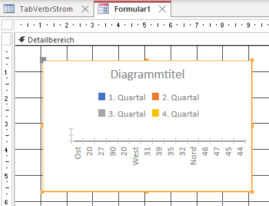

    Auf Basis dieser Tabelle erzeuge ich ein (gruppiertes) Säulendiagramm:
    Menüband > Tabulator "Erstellen" > Gruppe "Formulare" > Button "Formularentwurf"
    Menüband > Tabulator "Entwurf" > Gruppe "Steuerelemente" > DropDown-Button "Modernes Diagramm einfügen" > Befehl "Spalte" > Befehl "Gruppierte Säulen" (siehe Grafik rechts oberhalb).

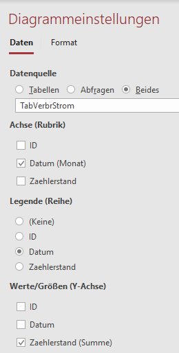

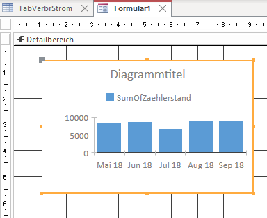

    In den Diagrammeinstellungen mache ich folgende Einstellungen, womit ich folgendes Säulendiagramm erhalte:
    Access For next Schleife upload_2021-6-22_14-37-22.png Access For next Schleife upload_2021-6-22_14-38-40.png

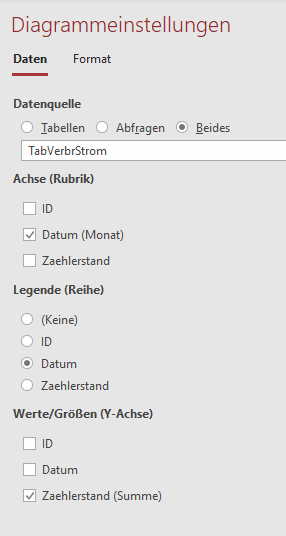

    Ändere ich diese Einstellungen wie folgt, erhalte ich folgendes Säulendiagramm mit verschieden färbigen Säulen:
    Access For next Schleife upload_2021-6-22_14-44-9.png Access For next Schleife upload_2021-6-22_14-44-51.png
