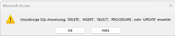

  3. AchimP Neuer User
    Guten Morgen Doming,
    danke für die Hilfe.
    wo setze ich das ein?
    wenn ich das in SQL Abfrage einsetze bekomme ich eine Fehlermeldung:
    Access gefilterten Endlosformular die ID (Autowert) in eine Abfrage zu übergeben upload_2023-11-10_9-4-18.png
    Wie stelle ich das an das es funktioniert
