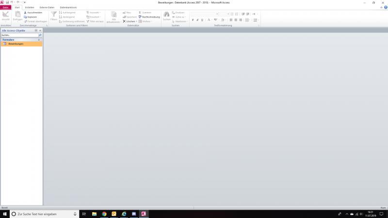

    ich hoffe ich mal ich kann mein Problem richtig erklären. Wenn man eine Access Datei öffnet dann erscheint ja dieses Schaltfläche
    Access Startmenü/Schaltfläche Unbenannt 67.jpg
    Ja nachdem was die Datei beinhaltet sind links die Berichte, Tabellen, Formulare etc.

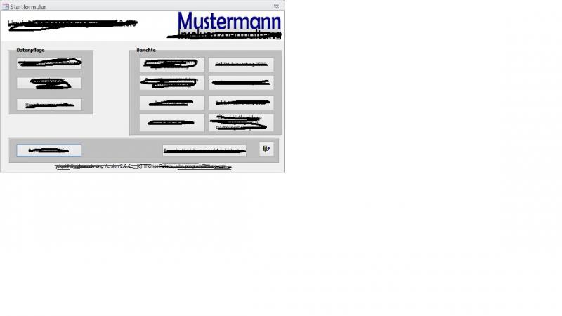

    Ich möchte aber, dass sich eine 'Schaltfläche' öffnet die etwas so aussieht (Siehe Miniaturansicht)
    (Das 2 Bild habe ich aus dem Internet daher hab ich die Wörter geschwärzt)
    Das sich als nicht dieser Graue Kasten öffnet wo man am Rand zwischen den Tabellen/Berichten etc wählen kann.
    Ich weiß, dass man bei einem Formular solche Felder einfügen kann, die dich per Klick auf einen Bericht, Tabelle etc weiterleiten.
    Ich hätte aber gerne, dass beim öffnen der Datei NUR dies Startformular erscheint. Ich weiß auch, dass man es so einstellen kann sich gewisse Formuare o.ä direkt beim öffnen der Datei auch öffnen. Jedoch ist der 'hässliche' graue Kasten immer noch da. Wie dies mit dem 'Startmenü' bei Ms-Office 2003 ging weiß ich, aber bei Ms-Office 10 krieg ich es nicht hin

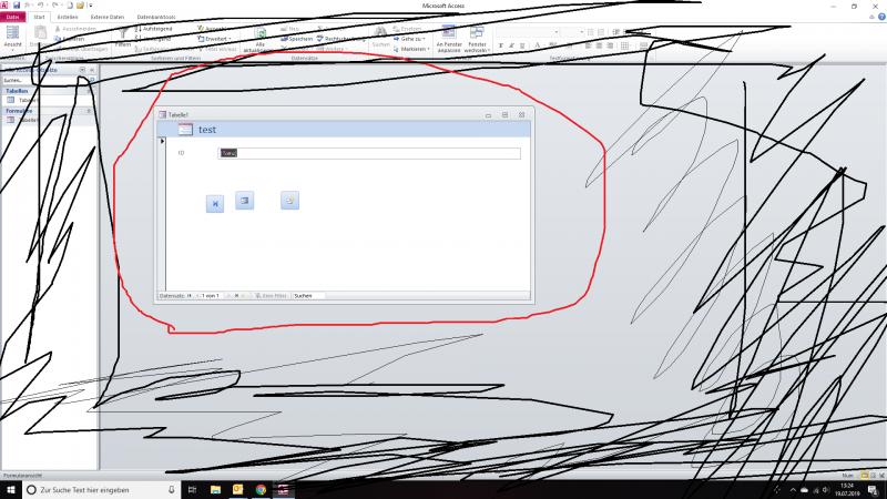

    Access Startmenü/Schaltfläche Unbenannt 69.jpg
    So sieht die (Beispiel) Datei jetzt aus. Das was schwarz überkritzelt ist soll weg, und nur das was rot umrandet ist soll angezeigt werden.
    Also wirklich NUR das Formular.
    Und mir ist schon klar, dass man dann an Formularen, Berichten, Tabellen etc nichts mehr verändern kann. Aber wenn es fertig ist soll das auch so sein.

  13. BlinkyBill hat Ahnung
    Den Anhang 10716 betrachten
    BlinkyBill, 19. Juli 2019

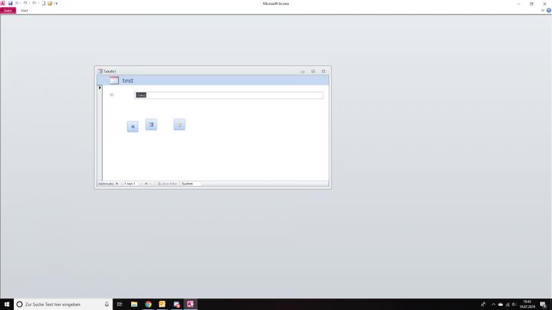

    Danke, für die gute Erklärung aber leider sieht es immer noch nicht so aus, wie es aussehen soll
    Access Startmenü/Schaltfläche Unbenannt 70.jpg
    Der "graue Kasten" ist immer noch da. Wie kriege ich den auch noch weg?
    Und wie gesagt, mir ist schon klar, dass man dann im Anschluss nichts mehr an Formularen, Berichten etc ändern kann.
