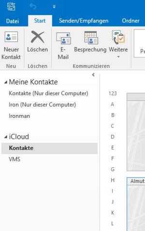

    Ich habe folgendes Problem, Windows 10 mit Office 2016, in Outlook ist das iCloud Adressbuch nicht anwählbar.
    Das erste Bild zeigt das vorhandene Adressbuch.

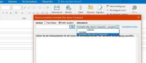

    Im zweiten Bild ist es nicht in der Liste.
    Wie kann ich das ändern?

  2. Habe eine Lösung gefunden, die funktioniert:
    Für alle die das gleiche Problem haben, hier die Lösung wie es bei mir funktionierte:
    Es sieht so aus, als ob der iCloud Kontakteordner nicht für das Adressbuch freigegeben wurde. Versuchen Sie einmal folgendes:
    • klicken Sie in Outlook im Bereich "Kontakte" auf der linken Seite beim iCloud-Kontakteordner die rechte Maustaste,
    • wählen Sie den Menüpunkt EIGENSCHAFTEN,
    • wechseln Sie in das Register OUTLOOK-ADRESSBUCH
    • und versuchen Sie die Option "Diesen Ordner als Outlook-Adressbuch anzeigen" zu wählen.
    Wenn dies nicht klappt, weil es ausgegraut ist,
    • schließen Sie Outlook,
    • starten Sie MOBackup
    • und wählen das Menü EXTRAS - ADRESSBUCH-ANSICHT KORRIGIEREN.
    • Führen Sie die Korrektur aus.
    Diese Korrektur gibt den Zugriff auf die Option in Outlook wieder frei.
    • Klicken Sie daher wieder in Outlook im Bereich "Kontakte" auf der linken Seite beim Kontakteordner die rechte Maustaste,
    • und nun können Sie die Option "Diesen Ordner als Outlook-Adressbuch anzeigen" wieder wählen.
    Danach werden die Kontakte im Adressbuch angezeigt.
