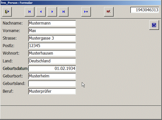

    Hallo Zusammen,
    ich benötige eure Unterstützung.
    Ich habe in Access eine Adressdatenbank aufgebaut.
    Grundsätzlich möchte ich Word-Dokumente (Vorlagen) aus Access öffnen und dabei mit Variablen aus der Datenbank z.B. Anschrift befüllen. Die Auswahl des Datensatzes dessen Felder als Variablen in das Word-Dokument eingefügt werden sollen, soll mit Hilfe eines Formulars (Benutzerfreundlicher als Access) erfolgen.
    Ich kann Afragen und Formulare in Access erstellen und kenne die Kettenbrieffunktion in Word.
    Ich schaffe es gerade jedoch nicht meine Kenntnisse in einen "Bauplan" für mein obiges Vorhaben umzusetzen. Insbesondere mit der Steuerung der Abfrage über ein Formular habe ich gerade Probleme.
    Bitte erklärt mit wie ich die einzelnen Arbeitsschritte zu einem Gesamtwerk zusammenfügen kann über eine Beispiellösung wäre ich natürlich auch dankbar.

    Vielleicht hilft Dir als Ansatz ja das Ding im Anhang.
    Schritte relativ simpel:
    Word-Dokument mit Formular-Feldern erstellen
    Formular-Felder über "Eigenschaften" einen vernünftigen Namen geben
    im Access eine Routine erstellen, die:
    - eine Word-Instanz mit dem Dokument als Vorlage öffnet
    (das machen die SET Zeilen)
    - alle Formular-Felder in einer Schleife durchklötert
    (das ist die FOR n=... Schleife)
    - bekannte Felder mit entsprechenden Werten aus dem aktuellen Datensatz füllt
    (das macht im Beispiel die SELECT CASE Struktur)
    Die Routine wird dann sinnvollerweise aus einem Formular heraus aufgerufen, in dem der an Word zu übertragende Datensatz gerade angezeigt wird. Im Beispiel ist das der "Word"-Button rechts oben im Detail-Bereich des Formulars.

  5. joscha_h Erfahrener User
    Hallo Michael,
    danke für deine Hilfe. Das Öffnen der Vorlage und das Ablegen unter einem neuen Pfad klappt sehr gut.
    Bezüglich der Vergabe eines Dateinnamen hast du meine Fähigkeit (leider) etwas überschätzt.
    Ich möchte in dem konkreten Beispiel den Dateinnamen aus dem Feld Nachname und Wohnort zusammensetzen lassen. Kannst du mit hierfür ein Beispiel geben?
    Ist es auch möglich im Formular ein Textfelder zu erstellen, dessen Inhalt als Dateinname verwendet wird?
