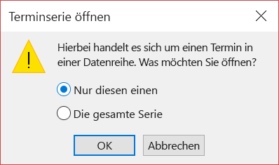

    Ändern einer von Ihnen erstellten Terminserie, Besprechung oder Veranstaltung
    Wenn Sie eine Terminserie, Besprechung oder ein Ereignis öffnen, werden Sie von Outlook gefragt, ob Sie nur dieses eine Ereignis oder die gesamte Veranstaltungsreihe öffnen möchten.
    Ändern von Terminen, Besprechungen oder Ereignissen 82e08da4-a3ef-4f3b-91bf-3a2e97ca5289.png
    Wenn Sie eine einzelne Instanz eines wiederkehrenden Elements bearbeiten möchten, wählen Sie nur diesesaus. Wählen Sie andernfalls die gesamte Serieaus. Sie können Änderungen an den Termin-, Ereignis-oder Besprechungsdetails, Serien Mustern und Teilnehmern vornehmen. Wenn Sie fertig sind, wählen Sie _AMP_ schließen für Termine und Ereignisse speichern oder Update für Besprechungen senden aus.

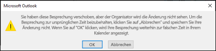

    Ändern einer Besprechung, zu der Sie von anderen eingeladen wurden
    Sie können die Details einer Besprechung, zu der Sie von anderen eingeladen wurden, nicht ändern. Wenn Sie versuchen, die Besprechung in Ihrem Kalender zu verschieben, warnt Outlook Sie, dass der Organisator nicht über die Änderung benachrichtigt wird und die Besprechung in Ihrem Kalender zur falschen Zeit verläuft.

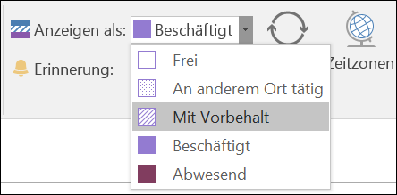

    Ändern, wie ein Termin, eine Besprechung oder ein Ereignis in Ihrem Kalender angezeigt wird
    Neue ganztägige Ereignisse werden in Ihrem Kalender automatisch als frei angezeigt. Besprechungen und Termine werden in Ihrem Kalender automatisch als gebucht angezeigt. Sie können ändern, wie diese Elemente in Ihrem Kalender angezeigt werden, indem Sie das Feld anzeigen als aktualisieren.
    1. Öffnen Sie den Termin, die Besprechung oder das Ereignis.
    2. Verwenden Sie im Menüband die Dropdownliste anzeigen als , um " beschäftigt", " anderswo arbeiten", "mit Vorbehalt" oder " außer Haus" auszuwählen.
      Ändern von Terminen, Besprechungen oder Ereignissen e0bc7fd2-030c-4304-b08c-c10c41a784e8.png
    3. Klicken Sie auf Speichern _AMP_ schließen für ein Ereignis oder senden Sie eine Aktualisierung für eine Besprechung.
