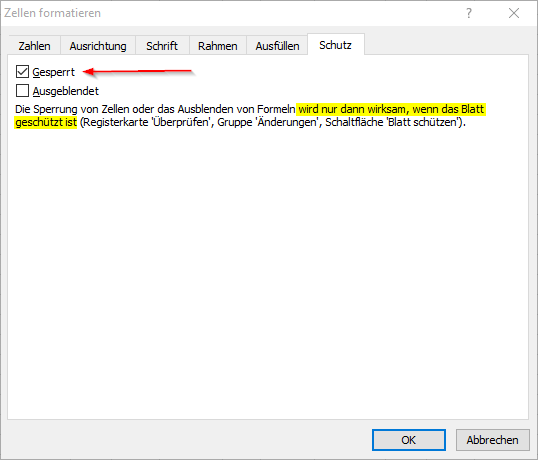

  6. Moin!
    Ich verstehe Dein Problem nicht!
    Bevor ich einen Blattschutz setze, entferne ich ich bei allen Zellen, in die Eingaben erlaubt sind, die Sperre und schütze erst dann!
    Dann können selbst Leute, die noch nie mit Excel gearbeitet haben, Eintragungen in den entsprechenden Zellen machen, ohne den Schutz aufzuheben und wieder zu setzen.
    War Dir dies nicht bekannt?
    Gruß Ralf
