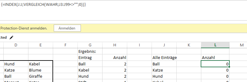

    Bei mir sieht die Situation wie folgt aus:
    Ändere ich das J3:J99 zu J1:J99 wird mir anstatt "0" dann "Alle Einträge" angegeben. Gibt es hier eine Möglichkeit den Offset einzuarbeiten? Ich bekomme für alle anderen Versuche leider immer 0 raus...

    Da deine Daten, für welche WAHR möglich ist, erst in Zeile 3 beginnen, kannst du nicht J1 als Startzeile angeben. Und - wozu brauchst du in dieser Spalte überhaupt die Anzahl, wenn die Werte sowieso mehrfach vorkommen? Spalte J ist doch nur eine Hilfsspalte, um die Block-Matrix in eine Ein-Spalten-Matrix umzuwandeln - die richtige Berechnung der Anzahl für jeden EINZELNEN Eintrag erfolgt doch in Spalte H.
