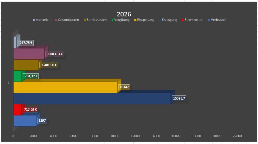

    ich habe folgende Exceltabelle - siehe Anlage. Diese soll mir die Amortisation meines BKW berechnen.
    In I2 soll er mir das voraussichtliche Amortisationsdatum (A-Datum) ab Beginn des Aufbaus (C2) berechnen.
    Wenn ich mir mit heutigem Datum aber das A-Datum angucke, kann das doch nicht stimmen. Es ist doch noch viel zu viel Restwert der Investition "über".
    Hat jemand eine Idee?

  7. OilMax Erfahrener User
    du gehst da völlig falsch ran. Du musst die Anzahl der Tage seit Aufbau ermitteln, Ertrag pro Tag errechnen, G-Peis durch Ertrag pro Tag teilen um die die Anzahl der Tage zu erhalten. Das Zieldatum errechnet man via Datum des Aufbaus + Anzahl der Tage. Damit hast du das Ergebnis zeilenweise für jedes Jahr seit der Aufstellung/Inbetriebnahme.
    Gruß Uwe

    an Hand des gezeigten Tabellenaufbaus ist dieser Weg zur Berechnung der Amortisation schon richtig.
    Allerdings ist der Aufbau der Tabelle, da du mehrere neu in Betrieb genommene PV Anlagen oder Ausbaugruppen nicht vernünftig auswertbar deklariert hast an der Zielstellung vorbei angelegt. Da liegt eigentlich der Hase im Pfeffer.
    Überdenke als ersten Schritt: Wie kann ich, aufgelöst in Jahresschritten, zusammengehörende Dinge auswertbar in einer Tabelle abbilden. Also diesen vermutlich 3 PV Anlagen eine Kennziffer o.ä. verpassen. Dann für jede PV Anlage je ein Datensatz je Kalenderjahr in die Tabelle eintragen. Sollten es 2 PV Anlagen sein und eine, die nur erweitert wurde braucht es einen Sekundär Schlüssel, wie es in Datenbanken ein ganz normaler Vorgang ist um Verbindungen auswerten oder zugreifen zu können.
    Nur noch so viel. Deine gezeigte Tabelle erfüllt nicht die Voraussetzungen für diese Zielstellung.
    Die Formel für die Inbetriebnahme der 1. PV Anlage dieser Tabelle:
    =LET(xA;DATUM(ÜbersichtJahrePVAnlage[@Jahr];12;31);
    xB;xA-DATUM(ÜbersichtJahrePVAnlage[@Jahr];1;1)+1;
    xC;WENN(ÜbersichtJahrePVAnlage[@Aufbau]="";xB;xA-ÜbersichtJahrePVAnlage[@Aufbau]);
    xD;WENNFEHLER(ÜbersichtJahrePVAnlage[@Gewinn]/L2;0);
    xE;WENNFEHLER(ÜbersichtJahrePVAnlage[@[G-Preis]]/xD;0);
    WENN(N2=0;"";ÜbersichtJahrePVAnlage[@Aufbau]+xE))

    es handelt sich um eine PV-Anlage (BKW) in mehreren Ausbaustufen - für mich reicht die Berechnung ab dem ersten Datum (C2).
  11. Ich habe deine Berechnungsschritte mal nachgebaut, aber irgendwie kann das doch auch nicht passen - finde ich zumindest... Ich muss doch auch den Jahrespreis des Stroms da irgendwie mit reinbringen... Hab das ganze mal in die Excel gebracht...

  12. Frodo User
    täglich geht garnicht, da die Vergütung jährlich ausbezahlt wird, außerdem ist die Vergütung statisch oder dynamisch.
    Viele Parameter fehlen
    Eigenverbrauch mit Kosten
    Erzeugung
    Einspeisung
    Betriebskosten der pv
    nur um die wichtigsten zu nennen
    Gruß Frodo
  13. Amortisationsberechnung PV Anlage
    nur zur Klarstellung:
    Es handelt sich um ein Balkonkraftwerk, ich bekomme keine Einspeisevergütung, habe keine Betriebskosten (Wartung etc.).
    Meine "Amortisationsrechnung" soll sich lediglich auf die Preise der Stromkosten beziehen, die Einspeisung (nicht selbst verbrauchter Strom) ist in meiner richtigen Tabelle berücksichtigt - habe aus Vereinfachungsgründen lediglich die Berechnung drin gelassen. Ich rechne quasi nur den Eigenverbrauch der Anlage x Preis pro kWh.
    Wenn jemand noch Anregungen hat, gerne her damit :)
    Grüße
  14. Hallo zusammen,
    ich denke, ich hab es jetzt - siehe Tabelle.
    Mit weiterhin angenommenen "Gewinnen" von ca. 440 € pro Jahr, hab ich noch knapp 9 Jahre grob überschlagen, bis die Anlage amortisiert ist. Das dürfte passen mit der Berechnung.
