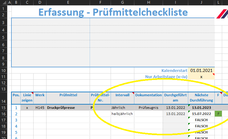

    leider bin ich in Excel Funktionen nicht so erfahren und würde euch hierbei um Hilfe bitten, ob folgende Abfragen überhaupt möglich sind. Erstmal zum bisherigen Stand. Ich habe folgenden Screenshot beigefügt. "J15" enthält bereits eine Funktion die sagt: Wenn "G15" einen bestimmten Zeitintervall enthält wird das letzte (Kalibrierdatum) aus "I15" mit dem jeweiligen Intervall addiert und in "J15" berechnet.
    Meine Erste Frage ist es möglich 2 Funktionen in einer Zelle ("J15") einzufügen?
    Und wenn ja würde ich gerne eine Funktion einfügen die folgendes durchführt: Wenn "L15" = "F" enthält, soll das Datum aus "I15" mit dem aus "J15" ersetzt werden und quasi automatisch ein neues Datum berechnet werden. Des Weiteren müsste somit auch eine Funktion erfolgen die "F" in Zelle "L15" nach der Eingabe wieder zurücksetzt.
    Ist das überhaupt möglich? Ich denke wahrscheinlich sehr utopisch gedacht, aber ich dachte ich frage mal nach.

    Ich denke, dass jedenfalls folgendes nicht möglich ist:
    Eine Formel kann eine andere Zelle nicht manipulieren.
    Mit dem "F" musst Du also leben, wenn Du Formeln verwenden willst.
    Mit VBA ginge so etwas, aber dann stellt sich wieder mal die Frage, ob die Anwendung von Makros gestattet ist.

    wenn ich deinen Wunsch richtig versteh, würdest du das F niemals sehen.
    In dem Moment indem dort ein F steht soll/würde es ja sofort wieder gelöscht/zurückgesetzt werden.
    Unabhängig davon das du das Datum aktualisiert hättest.

    Hallo, ja richtig, deshalb dachte ich mir schon das, dass eher nicht umsetzbar ist.
