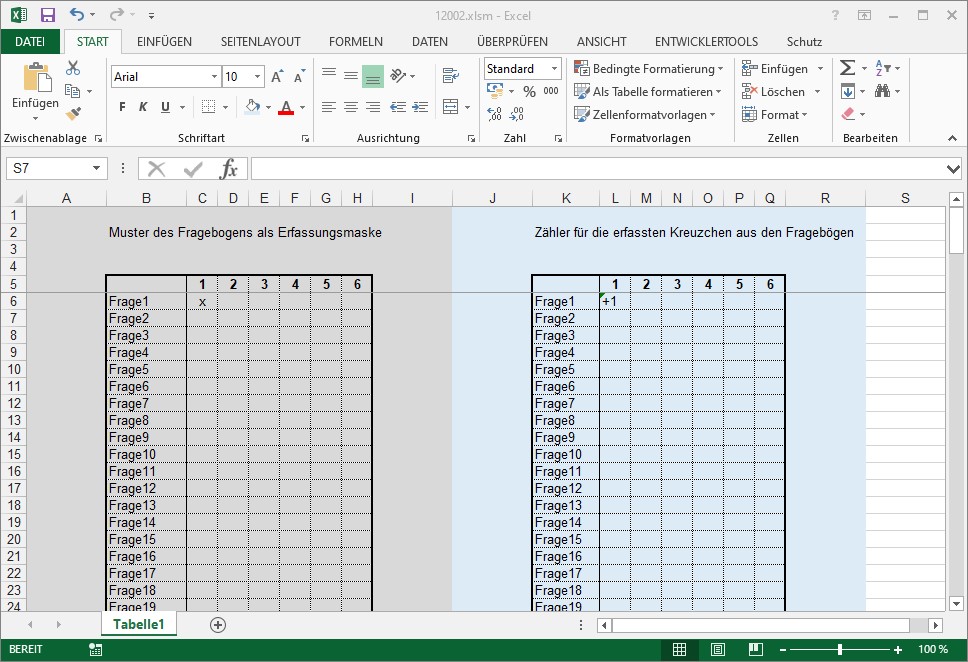

    meine Fragestellung ist ganz trivial und ich habe auch schon mit den gängigen Formeln rumgespielt, komme aber nicht auf die Lösung:
    Zur Auswertung einer Umfrage möchte ich die Antworten der einzelnen Fragebögen auf der linken Seite eintragen, rechts soll entsprechend ein Zähler mitlaufen. Wenn ich links die Eingaben ändere, soll sich der Zähler rechts natürlich nicht zurücksetzen, sondern seinen Stand speichern und später bei der nächsten Fragebogen Erfassung wiederum um 1 erhöhen.
    Wie kann ich das am einfachsten in einer Formel abbilden?
    gar nicht.
    steve1da, 3. Mai 2023

    und selbst wenn es ginge (mit VBA wäre es möglich), ist so eine Idee von vorne herein ungünstig. Wie willst du Fehler korrigieren? Oder überhaupt nachträglich feststellen?

    Fehler vermeiden, trifft es wahrscheinlich am besten. Wenn ich 200 Fragebögen auswerte soll die Zählung nachher zuverlässig sein. Könnte man das mit drei Feldern lösen? In Zelle A wird die Eintragung temporär gemacht, Zelle B könnte diese widerspiegeln und Zelle C würde Zelle B mit sich addieren.
    Zelle C müsste das Ergebnis behalten, wenn die anderen zurückgesetzt werden. Oder ist letzteres per se nicht möglich?

    wenn du vernünftig arbeiten willst, darfst du keine Daten überschreiben.
    Erfasse deine Daten so:
    Fragebogen Frage Antwort
    1          1     1
    1          2     4
    1          3     2
    2          1     2
    2          2     1
    Die Auswertung erfolgt dann mit ZÄHLENWENNS() oder Pivot-Tabelle

    na dann viel Spaß, falls einmal deine Maustaste prellen sollte oder du auch nur nochmals alles nachprüfen willst. So nach dem Motto: "habe ich jetzt schon geklickt oder noch nicht?"
    Übrigens funktioniert so etwas auch komplett ohne Makro. Füge einfach mit Entwicklertools --> Steuerelmente --> Einfügen --> Formularsteuerelemente --> Drehfeld ein Drehfeld ein und verknüpfe es mit der entsprechenden Zelle. Dann kannst du nicht nur per Mausklick hoch- sondern auch wieder runterzählen, falls du dich einmal verklickt haben solltest.
