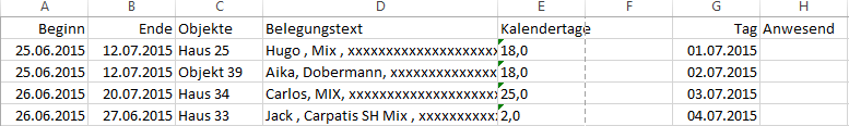

    bräuchte da mal eure Hilfe. Habe eine Tabelle mit Anreisedatum in Spalte A; Abreisedatum in Spalte B. In den folgenden Spalten stehen weitere Infos zu den Gästen.
    Nun soll geschaut werden wie viele Gäste am Tag anwesend sind.

    Hallo!
    =SUMMENPRODUKT((A$2:A$999<=G2)*(B$2:B$999>=G2))
    schatzi, 9. Juni 2015

    Leider bekomme ich nur "0" als Rückmeldung.
    Ich versuche mein Problem mal anders zu beschreiben.
    Als Grundlage habe ich Zeiträume (Anfang Spalte A - Ende Spalte B). Daraus benötige ich für einzelne Tage die Anzahl der anwesenden Gäste.
    Es müsste also geprüft werden ob das Datum in Spalte G im Zeitraum von Spalte A und B liegt und diese Zeilen zählen.
    Barokhan, 9. Juni 2015

    Ich habe sehr wohl verstanden, was du möchtest. ;)
     ABCDEFGH
    1BeginnEnde    TagAnwesend
    225.06.201512.07.2015    01.07.20153
    325.06.201512.07.2015    25.06.20152
    426.06.201520.07.2015    26.06.20154
    526.06.201527.06.2015    19.07.20151
    <br />
    Formeln der Tabelle[parsehtml]
    ZelleFormel
    H2=SUMMENPRODUKT((A$2:A$999<=G2)*(B$2:B$999>=G2))
    H3=SUMMENPRODUKT((A$2:A$999<=G3)*(B$2:B$999>=G3))
    H4=SUMMENPRODUKT((A$2:A$999<=G4)*(B$2:B$999>=G4))
    H5=SUMMENPRODUKT((A$2:A$999<=G5)*(B$2:B$999>=G5))
    </td></tr></table>[/parsehtml] <br /><br /><span style="font-family:Arial; font-size:9pt; font-weight:bold;background-color:#ffffff; color:#000000; ">Excel Tabellen im Web darstellen &gt;&gt; </span><a style ="font-family:Arial; font-size:9pt; color:#fcf507; background-color:#800040; font-weight:bold;" href="http://www.excel-jeanie-html.de" target="_blank"> Excel Jeanie HTML 4.8 </a>
    Wenn die Formel bei dir nur "0" ausgibt, dann liegt das nicht an der Formel, sondern an deinen Daten!
    Möglicherweise, bzw. höchstwahrscheinlich liegen einige deine Datumswerte als Text vor und nicht als Zahl.
    Mit der Funktion ISTTEXT bzw. ISTZAHL solltest du das bei deinen Originaldaten mal checken.
