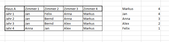

    Hallo, ich habe jetzt lang gesucht, aber leider keine Lösung gefunden.
    Ein abgespacktes Bsp.: Ich habe Eine Tabelle mit dem Namen Zimmerbelegung
    Siehe Bsp.
    Ich habe in 4 Jahren auf 4 verschiedene Zimmer 5 Bewohner gehabt, die teilweise das Zimmer getauscht haben. Ich möchte in einer extra Tabelle automatisch die Anzahl ausgeben wie oft jeder Bewohner insgesamt im Haus gelebt hat.
    Im Beispiel links die Tabelle und rechts das Ergebnis das ich automatisieren möchte.
    Ich suche wenns geht nach einer Möglichkeit, dass ich nicht extra jeden Namen einzeln in eine Formel eingeben muss, da die eigentliche Tabelle mehr Zimmer und mehr Jahre hat mit kann 60 einzelnen Namen.
    Ich hoffe mir kann jmd weiterhelfen

  3. Hallo Steve vielen Dank.
    Das habe ich bereits herausgefunden. Gibt es Nach =ZählenWenn(TabellenInhalt; ???) denn eine Möglichkeit die ganze Tabelle nach einzigartigen Werten zu scannen? Ich möchte vermeiden dass ich jeden einzelnen Namen als Suchkriterium eingeben muss

  7. Habe mal versucht =ZählenWenn(alleNamen;Eindeutig(alleNamen))
    Ergebnis, ich bekomme eine genauso grosse Tabelle mit
    4 1 3 4
    4 2 3 4
    4 2 2 4
    3 4 2 4
    Es wurden also die Namen ersetzt durch die Anzahl der Häufigkeit der Namen.
    Wenn ich nur =eindeutig(alleNamen) eingebe, bekomme ich eine Kopie der Ursprungstabelle

    =EINDEUTIG(VSTAPELN(Tabelle1[Zimmer 1];Tabelle1[Zimmer 2];Tabelle1[Zimmer 3];Tabelle1[Zimmer 4]))
    und
    =SUMME(ZÄHLENWENN(I4;Tabelle1[[Zimmer 1]:[Zimmer 4]]))
    Dann aber mit weniger Auswertungsmöglichkeiten.

    wenn die Hausbewohner im Bereich B3:E6 enthalten sind, dann genügt folgende Formel:
    =LET(b;B3:E6; m;EINDEUTIG(ZUSPALTE(b);FALSCH); a;ZÄHLENWENN(b;m); WAHL({1.2};m;a))
    in der linken oberen Ecke des Resultatbereiches:
    Allerdings weiß ich nicht, ob die Funktion ZUSPALTE(...) bereits in allen Excel365-Versionen enthalten ist.
