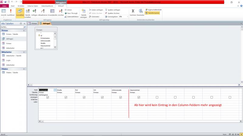

    ich bin mit meinem Latein etwas am Ende. Ich habe eine Tabelle mit 10 Spalten. Über ein Kombinationsfeld stelle ich eine Anfrage und möchte die Antwort aus 7 Spalten in jeweiligen Textfelder angezeigt haben.
    Eigentlich funktioniert das, über Column-Verweise, auch prima.
    Die ersten 5 Spalten werden mir richtig in den Textfeldern angezeigt.
    Und jetzt mein Problem:
    Ab dem 6 Textfeld =[FirmenNamen].[Column](6) werden mir die Ergebnisse nicht mehr in den Textfeldern angezeigt.
    Die Einträge in den Eigenschaften der Abfrage sind alle richtig gesetzt.

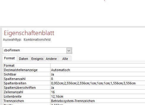

    in der beiliegenden Datenbankdatei (mit WinZip komprimiert) "Hauptsitz_Filialen.accdb"
    • habe ich die Beispieltabelle "Firmen" um die Felder "HausNr", "Stiege" und "TürNr" erweitert.
    • Aus diesem Grund habe ich auch das Beispielformular "Frm_Auswahl_Firmen_Filialen" um die entsprechenden Formularfelder ergänzt, sodass die Combobox "cboFirmen" jetzt 8 Spalten enthält.
    Hast du dir das Eigenschaftenblatt für die Combobox "cboFirmen" im Formular "Frm_Auswahl_Firmen_Filialen" angeschaut?
    Alle diese Eigenschaften musst du entsprechend anpassen, wenn du Änderungen vornimmst.
    Ich habe es als JPG-Grafik nochmals unten angefügt.
    • Ich habe dort die Eigenschaft "Spaltenanzahl" auf 8 erhöht,
    • ferner für jede der 8 Spalten die Eigenschaft "Spaltenbreiten" entsprechend eingestellt;
    • die Eigenschaft "Listenbreite" auf 12,16cm erhöht,
    • die Eigenschaft "Spaltenüberschrift" habe ich mit "Ja" beibehalten,
    • die Eigenschaft "Zeilenanzahl" mit 16 beibehalten.
    • Ferner habe ich die SQL-Abfrage der Combobox (Eigenschaft "Datensatzherkunft" im Tabulator "Daten") angepasst, damit Daten für die 8 Spalten angeliefert werden (in der JPG nicht zu sehen).
