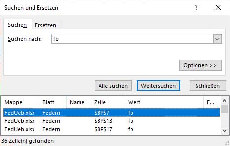

    ich markiere eine Spalte in der recht großen Tabelle (~12000 Zeilen und 70 Spalten) und suche in dieser einen Wert mit "Alle suchen". Da werden mir in diesem Suchfeld als Anhang die nicht sehr vielen Fundorte in der Form aufgelistet:
    Diese kleine Tabelle im Suchfenster möchte ich dann kopieren und separat anzeigen. Weil die angezeigten Felder für mich nicht aussagekräftig sind, möchte ich z.B. den Inhalt der ersten Spalte der Ursprungstabelle mit angezeigt bekommen, weil da ein Name drinsteht, den ich brauche. Dafür könnten dann auch andere Felder wie Mappe wegfallen.
    Mit anderen Worten: Ich brauche alle Zeilen bzw. deren erstes Feld, die das Suchkriterium in einem anderen Feld erfüllen.
    Ich hoffe, dass das verständlich und lösbar ist.

    das müsste man mittels VBA lösen - man könnte dazu ein Userform benutzen, um in einer ListBox die Zelleninhalte der ersten Spalte (A?) aufzulisten, deren Suchkriterium in Spalte BP gefunden wurden.

    Wenn du noch nie mit VBA gearbeitet hast, wird das natürlich schwierig. Ich kann dir selbstverständlich einen Code dazu schreiben, aber vielleicht solltest du erst einmal in Betracht ziehen, ganz einfach den Autofilter zu benutzen - der hat ja den Effekt, dass nach dem Filtern nur die Zeilen sichtbar bleiben, in denen der Suchbegriff in der betreffenden (gefilterten) Spalte steht. Dann kannst du ganz einfach in anderen Spalten nachschauen wonach du genau suchst. Das Ganze lässt sich dann bei Bedarf auch kopieren, denn es werden nur die gefilterten Zeilen berücksichtigt.

    das hat mir erst einmal geholfen. Ich habe jetzt meine Daten, wenn auch vielleicht etwas umständlich.
