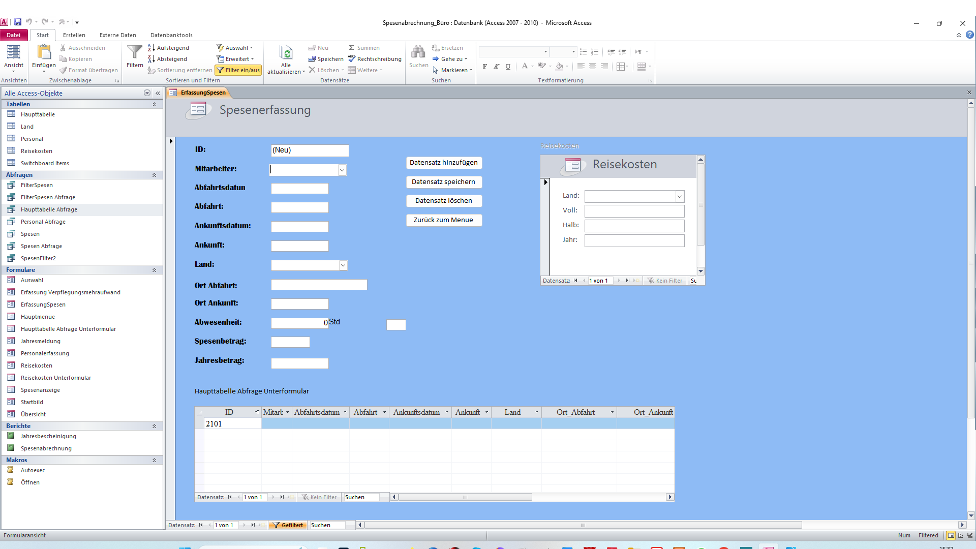

    Zum besseren Verständnis habe ich ein Bildschirmfoto des Formulars für die Datenerfassung hier eingefügt. Die beiden Unterformulare werden beim Verlassen zweier Datenfelder mit entsprechenden Werten ausgefüllt. Das Formular "Reisekosten", wenn das Datenfeld "Land" einen Wert hat und das untere Formular in Form einer Tabelle sobald das Datenfeld "Mitarbeiter" einen Wert erhalten hat. Beiden Unterformularen liegen jeweils Abfragen zugrunde.
    Soweit so gut. Die benötigten Daten werden jeweils korrekt angezeigt, sobald ich die beiden Felder verlasse. Auch im unteren Unterformular in Form einer Tabelle wird der zuletzt hinzugefügte Datensatz mit den entsprechenden Werten angezeigt. Grundlage dafür ist folgender SQL-Code.

    Solange ich immer den gleichen Mitarbeiter erfasse, ist da ja auch kein Problem. Wenn ich nun einen anderen Mitarbeiter erfasse bleibt das Unterformular leer und erst beim zweiten Datensatz wird der letzte korrekte Datensatz angezeigt.
    Meine Frage, wie schaffe ich es, dass ich bei der Erfassung eines anderen Mitarbeiters, dessen letzten Datensatz angezeigt bekommen. Diese angezeigten Daten werden benötigt, um zum Einen zeitmäßig chronologisch weiter zu erfassen und den jeweils letzten Ankunftsort als neuen Abfahrtsort zu erfassen.
    Anzeigen des letzten Datensatzes eines bestimmten Mitarbeiters Bildschirm_1.png
    Ich muss jedes Mal, wenn ich den Mitarbeiter wechsele, die Haupttabelle oder die Abfrage in Tabellenansicht öffnen und die entsprechend Mitarbeiter filtern. Diese Arbeit möchte ich gerne mir etwas erleichtern.
    Vielleicht hat ja jemand einen Vorschlag für mich, wie ich das in den Griff bekomme.
