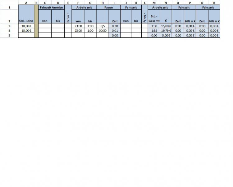

    Hallo, ich habe hier zu folgender Tabelle schon eine perfekte Antwort erhalten, habe aber noch ein kleines Prob.
    In Spalte H soll die Pausenzeit als Dezimalzahl und Uhrzeit eingegeben werden können. In Spalte I wird dann entweder die Dezimalzahl aus Spalte H in die Uhrzeit umgewandelt oder die Uhrzeiteingabe aus Spalte H als Uhrzeit übernommen. Welche Formeleingabe ist in Spalte H notwendig. Danke im Voraus.

    wenn die Pausenzeit 2,25h nicht überschreitet:
    Arbeitsblatt mit dem Namen 'Tabelle1'
     AB
    10,50:30
    200:300:30
    ZelleFormel
    B1=A1/WENN(A1>0,1;24;1)
    B2=A2/WENN(A2>0,1;24;1)

    Hallo edgar, danke für den Lösungsvorschlag welchen ich in die Tabelle übernommen habe.
    Wie schaut die Formel bei einer Pausenzeit von über 2,25h aus?
    Wie lege ich die benutzerdefinierte Anzeige in Spalte A fest, das tatsächlich die Eingabe angezeigt wird welche getätigt wurde? Beispiel: gebe ich die Zeit in 00:30 an, dann in 0,5, dann wieder in 00:30 wird die Eingabe als 12:00 angezeigt. - Wie verwirrend ist das denn? Gibt es da ein Möglichkeit diese automatische Umstellung nach verschiedenen Formateingaben (H und Dezimal im Wechsel) zu deaktivieren? Danke im Voraus. Gruß butand

    da wirst Du dich wohl oder übel für ein Format entscheiden müssen. Damit sparst Du dann eine Spalte.
    statt 0,1 dann 0,2, aber mehr geht nicht, weil 0,25 schon wieder zweideutig ist: 15min oder 6h

    Guten Morgen edgar, dann muß ich wohl damit leben.
    Danke und angenehmes Restwochende.
