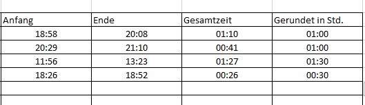

    ich würde gerne eine Tabelle erstellen um Arbeitszeiten zu erfassen.
    In der ersten Spalte steht die Uhrzeit bei Beginn der Arbeit, in der zweiten Spalte die Uhrzeit bei Ende. In der dritten Spalte die Gesamtzeit (Spalte 2 - Spalte 1).
    In der vierten Spalte soll die gerundete Arbeitszeit aus Spalte 3 stehen.
    - alles unter 15 min soll auf 0 gerundet werden
    - zwischen 16 und 30 min soll auf 30 min gerundet werden
    - zwischen 31 und 60 soll auf 60 min gerundet werden.
    Außerdem möchte ich nicht jedes Mal den Doppelpunkt eingeben, wenn ich die Uhrzeiten erfasse.
    Bisher hatte ich es geschafft, mit Ober- bzw. Untergrenze zu runden.
    Allerdings musste ich für jede Zeile die Formel ändern, dann kann ich auch grade im Kopf runden. Daher sollte Excel automatisch erkennen ob und wann auf- oder abgerundet werden soll.
    Die Gesamtzeit konnte ich für Spalte 3 auch ausrechnen, dies funktionierte allerdings nicht, wenn ich für die Spalten 1 und 2 das Format 00|:00 gewählt habe um den Doppelpunkt nicht jedesmal einzugeben.
    Im Anhang habe ich mal ein Beispiel hochgeladen, so sollte es später aussehen, nur dass Excel alles selbst errechnet, wenn ich Anfang- und Endzeit eingebe.
    Lg Jan

  4. lupo1
    lupo1 Tutorial Guru
    Arbeitszeit Tabelle
    D1: =(KÜRZEN(C1*24-1%)+VERWEIS(REST(C1*24-1%;1);{0.1.2}/4)*2)/24
    Das mit dem "Doppelpunkt nicht eingeben" kann man googeln.
    lupo1, 8. April 2023

  6. jan792 Neuer User
    Danke für die Antworten.
    Für das Runden habe ich jetzt die Formel von Lupo benutzt, damit erreiche ich das gewünschte Ergebnis.
    Bei Klaus-Dieter war das Problem, dass die Zelle C3 auf 00:30 abgerundet wird, statt auf 01:00 aufgerundet.
    Wäre es jetzt noch möglich, dass man die Zeiten ohne Doppelpunkt eingeben kann bzw. dass Excel automatisch den Doppelpunkt setzt? Dann könnte ich die Eingaben viel schneller über das Num Pad machen.
    Im Anhang jetzt mal die Excel Datei, in Zeile 8 habe ich das Zellenformat auf 00\:00 gestellt. So lässt sich zumindest die Uhrzeit ohne Doppelpunkt eingeben, nur funktioniert dann die Formel nicht mehr.
    Vielen Dank für die Hilfe,
    Lg Jan
    jan792, 9. April 2023

  10. RPP63_neu
    RPP63_neu Erfahrener User
    Moin!
    Hier hat sich als Quasi-Standard in der Excel-Welt folgendes bewährt:
    • Datei → Optionen → Dokumentprüfung → AutoKorrektur-Optionen
    • Ersetzen: ,, (doppeltes Komma) → Durch: : (Doppelpunkt)
    Jetzt darfst Du die Finger auf dem Zehner-Block fliegen lassen:
    5,,5 ergibt 05:05
    8,,23 ergibt 08:23
    Zu Deinem "Runden":
    Ich bin da ganz bei Klaus-Dieter!
    Spätestens, wenn abgerundet wird, dürfte der Betriebsrat ein minimales Veto einlegen.
    Gruß Ralf
    RPP63_neu, 9. April 2023
