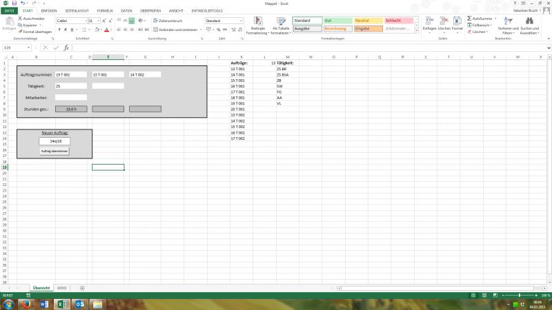

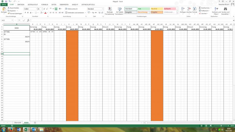

  3. JaghataiKhan Erfahrener User
    Guten Morgen,
    soooo.....ich habe meinen Fantasien mal freien Lauf gelassen.
    In der Hauptübersicht habe ich es nun so eingerichtet das ich nach 3,2 oder 1 Kriterium die Stunden errechnet bekomme, in Bezug auf die Hilfstabellen in den Mitarbeitertabellen.
    Rein optisch würde ich das gerne alles in einer Spalte haben wollen. Also dann =SummeWenns mit 2 oder Funktionen?!? Das hat bisher aber in keiner weise geklappt...
    Zweitens möchte ich die Dropdownliste für die Aufträge dynamisch haben und durch das Textfeld unter "Neuer Auftrag" erweitern lassen. D.h. in Spalte K soll dann nach klick auf "Auftrag übernehmen" die Auftragsnummer "14j018" formatiert als " 14 J 018" erscheinen (in dem Screenshot steht es falsch als "14ej18")
    Das Dropdown für die Tätigkeiten ist fix, da ändert sich nichts mehr.
    Das Dropdown für die Mitarbeiter soll quasi die Verlinkung zu den einzelnen Tabellenblättern herstellen. Es werden letztlich ca. 20 Mitarbeiter eingetragen, aber das kann sich durchaus erhöhen.
    In der Tabelle XXXX (Steht für den jeweiligen Mitarbeiter)
    werden die Auftragsnummern aus der Übersicht in Zeile A3 und A6 übernommen und entsprechend addiert. Zeile A4 ist dementsprechend das 2te Suchkriterium.
    Hier mochte ich ja nun die Stunden in Bezug auf Auftrag und Auftrag/Tatigkeit errechnet bekommen. Und das ganze über den gesamten Kalender. Ich bekomme es einfach nicht weiterkopiert ohne alles durcheinander zu bringen.
    Als kleine erleichterung möchte ich auch hier die Formatierung der Zellen fest machen und zwar. Soll E3 aussehen wie B3, mit Trennung und Großschreibung und C3 soll Automatisch eine Großschreibung erhalten und meckern falls es nicht den Tätigkeiten in der Übersicht entspricht.
    Ich hoffe das ist jetzt nicht zu Unübersichtlich ;)
    mfg
