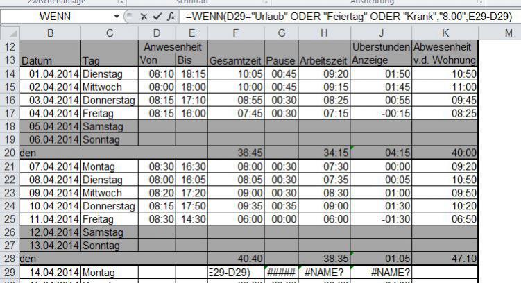

    ich habe noch eine ergänzende Frage: Ich möchte noch, dass mir Excel automatisch bei Urlaub, Feiertag oder Krankheit 8 Stunden in eine Zelle einträgt, ansonsten aber ganz normal eine Berechnung ausführt. Eine WENN-Formel scheint mir hier die geeignetste Lösung. Nur leider bekomme ich immer eine Fehlermeldung diesbezüglich.
    Hier die Formel: =WENN(D29="Urlaub" ODER "Feiertag" ODER "Krank";"08:00";E29-D29) Arbeitszeitnachweis mit Stundenberechnung (auch Negativ) Excel-Zeit.jpg
    Ist versändlich was ich meine?
    Vielen Dank schon einmal für die Hilfe....

  6. schatzi Super-Moderator
    Hallo!
    Die Syntax der ODER-Funktion lautet folgendermaßen:
    =WENN(ODER(D29="Urlaub";D29="Feiertag";D29="Krank");"08:00";E29-D29)

    vielen Dank für deine Unterstützung. Jetzt habe ich nur das Problem, dass er mir bei der Folgeformel die Pausenzeit falsch berechnet. Diese Formel besagt, dass bei einem Wert von über 6,5 h und weniger als 9,5 h eine Pause in Höhe von 0,5 h ausgegeben werden soll. Leider gibt er mir jetzt allerdings 0,75 h aus. Damit verfälscht sich jetzt wieder die Anzeige. Ich kann das leider selbst nicht korrigieren. Was mache ich falsch? (Siehe auch noch einmal der rot markierte Bereich in der Tabelle anbei).
    Den Anhang Arbeitszeitnachweis.xlsx betrachten
    Danke vorab und viele Grüße
    der_Bo
    Der_Bo, 4. August 2014
  8. schatzi Super-Moderator
    Hallo!
    Mit deiner Formel in Spalte F trägst du im Kranheitsfall einen TEXT ("8:00") in die Zelle ein, mit dem Excel nur bedingt rechnen kann.
    Statt "8:00" hast du z.B. folgende Altenativen:
    "8:00"*1
    "8:00"+0
    ZEIT(8;0;0)
    ZEITWERT("8:00")
    schatzi, 4. August 2014
