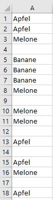

    Aufgabe:
    Wie kann man den Array so befüllen, das die Werte nur einmal vorkommen (Leere Bereiche müssen auch übersprungen werden)
    Array so befüllen, dass die gefundene Werte nur einmal vorkommen fjly3z4k.jpg
    Wenn eine Schleife merkt das der Wert (z.B. Apfel) schon einmal vorhanden ist ignoriert andere „Apfel“ und trägt nur die Werte ein die noch nicht eingetragen sind.
    Der Array muss am ende so aussehen:
