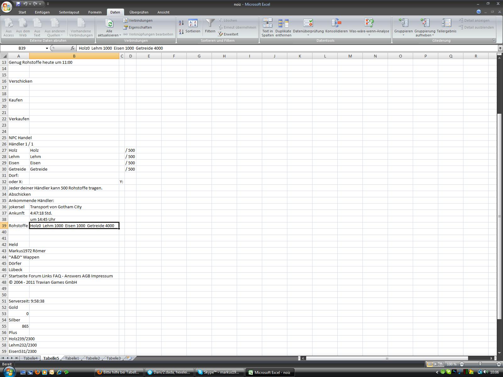

    Hallo zuammen,
    ich ahbe folgendes Problem.
    Wenn ich mit excel 2007 Daten von einer Internetseite ausgelesen habe kommt in Zelle b39 (immer die gleiche Zelle) folgendes
    Holz0 Lehm 1000 Eisen 1000 Getreide 4000
    und nun muss ich irgendwie das Holz Lehm Eisen und Getreide jeweils für sich in eine Zelle bekommen aber ich weiss eider nicht wie.
    Über hilfe würde ich mich sehr freuen
    Ps.: habe mal nen bild angefügt damit man sehe kann was ich meine.
    Markus197260, 2. März 2011

  3. Hallo das geht soweit auch mit dem lehm eisen getreide nur bekomme ich das holz nicht in eine eigene zelle bzw die werte dann.
    Und dann habe ich das problem das diese werte sich dann in ner anderen zelle nicht berechen lassen.
    aber danke für die schnelle hilfe

  5. hallo,
    ja das holz ist immer an der gleichen stelle. wobei es sich nur um die zahlen geht da ich ne liste erstelle von nem browserspiel um nachzuhalten wer wieviel jemanden geschickt hat in diesem beispiel war es leider 0 aber das ändert sich ja immer mal.
    aber vielen dank nochmal für die tatkräftige unterstützung
    Markus
