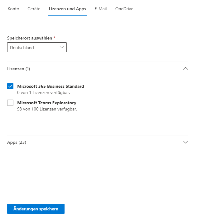

  3. Hallo Galin Karlov
    Ich habe es vorher noch nicht getestet. Wie stelle ich fest ob ich für Stream lizensiert bin. Ich bin Besitzer der Lizenz und sollte doch für alles eine Berechtigung haben.
    Aufzeichnung beginnen ist aus gegraut d8c68c36-2664-4bd5-841f-691c250bbbdd?upload=true.png
    Friedhelm König, 21. Juli 2020

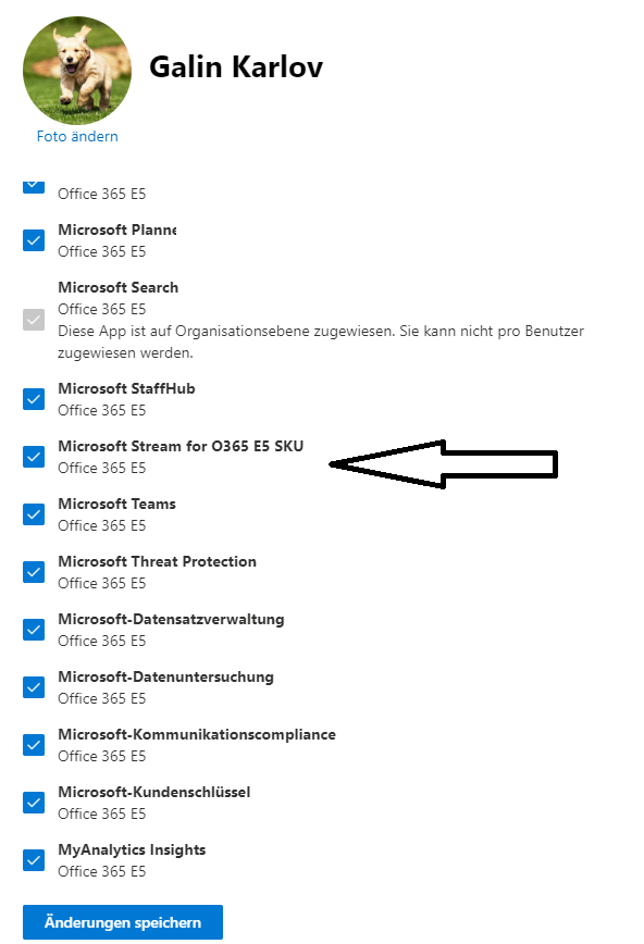

  4. Aufzeichnung beginnen ist aus gegraut
    Hallo Friedrich,
    Es sieht so aus, dass du Steam Lizenz hast. Du kannst auch extra unter
    Admin Center / Benutzer / aktive Benutzer / markiere den Benutzer / Lizenzen verwalten/ prüfen.
    Aufzeichnung beginnen ist aus gegraut c5242630-4e37-4bff-b6a6-d3cb50904f22?upload=true.png
    Dann bitte prüf, ob die anderen Voraussetzungen zustimmen.

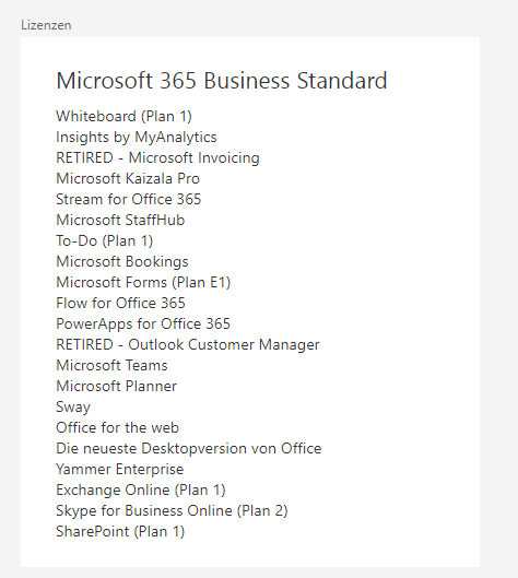

  5. Hallo Herr Galin Karlov,
    ich finde dort nur das beigefügte Bild. Wo finde ich Ihre Auflistung bei mir. Wo kann ich die anderen Berechtigungen einsehen?
    mfg
    Aufzeichnung beginnen ist aus gegraut 00d88089-c853-4626-aa5e-9cebb8c074eb?upload=true.png
    Friedhelm König, 22. Juli 2020
  6. Das habe ich noch gefunden bei mein Konto
    Abonnements
    Dies sind die Lizenzen, die Ihnen aktuell zugeordnet sind, und Ihre eindeutige ID. Wenn Sie Hilfe beim Zugriff auf ein Produkt oder einen Service benötigen, können diese Informationen für Ihren Administrator,
    Ihre IT-Abteilung oder den Microsoft Support hilfreich sein. Ihre Verwendung der Dienste unterliegt den Vereinbarungen zwischen Ihrer Organisation und Microsoft. Ihre Organisation hat eventuell den Zugriff auf bestimmte verbundene Dienste in Office 365 für
    Sie aktiviert, die gesonderten Nutzungs- und Datenschutzverpflichtungen unterliegen. Weitere Informationen zu weiteren verbundenen Diensten von Microsoft finden Sie hier.
    Eindeutiger Benutzerbezeichner und Lizenzstatus
    Aufzeichnung beginnen ist aus gegraut 4c39fd39-07c9-4a66-a2e7-83979dbef050?upload=true.png

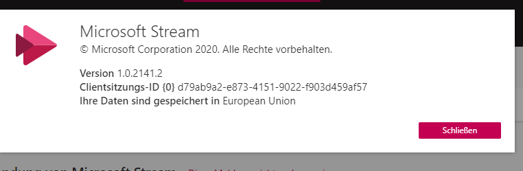

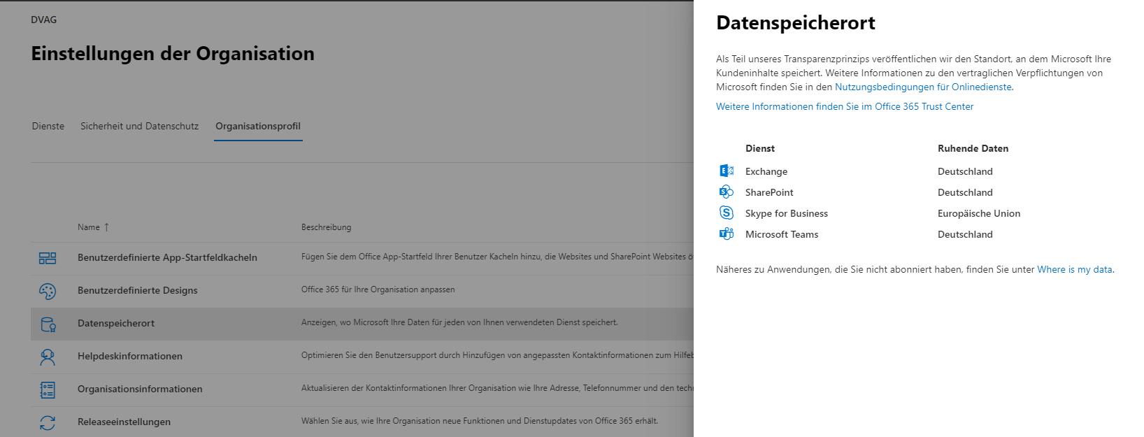

  10. Hallo Galin ,
    Ist das der Grund für meine Problem?
    Aufzeichnung beginnen ist aus gegraut a88f872f-b2ec-44ca-8cb0-e792233f5b3b?upload=true.png
    Aufzeichnung beginnen ist aus gegraut cfca50db-2fc7-4ecd-801c-fb082b4b551e?upload=true.png
    Friedhelm König, 25. Juli 2020

  13. Aufzeichnung beginnen ist aus gegraut
    Hallo Friedhelm,
    Ich habe die Information bestätigt, dass die Aufnahme von Teams Besprechungen nicht möglich ist, wenn das Region von Stream und Microsoft Teams unterschiedlich ist. Das Thema betrifft Deutschland und Schweizerland und ist im
    Forum
    besprochen. Die guten Nachrichten sind, dass die Entwicklungsabteilung an eine Lösung momentan arbeitet und nächster Monat sollst du die Option “Allow cloud recording” finden und diese aktivieren. Mehr Details findest
    du im
    Artikel
    Mit freundlichen Grüßen,
    Galin Karlov
    Galin Karlovv, 29. Juli 2020
