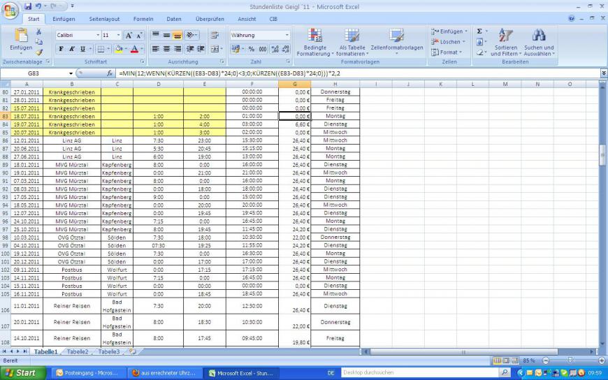

    Hallo Andre,
    Du mußt die Formel von Rene aber angepast haben, wenn die bei 3 Stunden nichts hast. In seinem Beitrag sind es genau 3 Stunden und da steht 6,6. wenn ich das richtig lese.
    Gruß Hajo
    Hajo_Zi, 15. Januar 2012
    #16
  2. aus errechneter Uhrzeit- verschiedene Stundensätze verrechnen Stundenliste.jpg
    hier mal wie es jetzt aussieht aber verändert hab ich an dieser Formel nur den Zellenbezug
    Perseus74, 15. Januar 2012
    #17

    Hallo Hajo,
    ja dem ist so, allerding wäre dann ne Datumsangabe notwendig bzw. ist es im dtsch. Steuerrecht eh so, dass die Uhrzeit 0:00 Uhr Endzeit ist.
    Ist man(n, frau auch) von 8:00-7.00 abwesend, wird 8:00-0.00 gerechnet (1.Tag) und ab 0:00-7.00 (2.Tag). Daher gibt es am ersten Tag "Verpflegungsmehraufwendung" und am zweiten Tag nicht, da dort die Stunden nicht erreicht werden.
    Andreas hat ggf. ein anderes Steuerrecht bzw. arbeitsrechtliche Vereinbarung...????
  4. aus errechneter Uhrzeit- verschiedene Stundensätze verrechnen
    Rene hat recht , das österreichische Steuerrecht ist etwas Arbeitnehmerfreundlicher als das deutsche :-)
    dafür in einzelnen Teilen komplizierter
    aber man kann ja nicht alles haben
    Danke euch beiden dass ich jetzt eine funktionierende Tabelle hab ( naja bis auf ein paar Kleinigkeiten die ich noch überlegen muss wie die gelöst werden können)
    Schönes Wochenende
    Andreas
