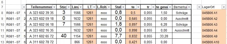

    Ich habe eine Excel-Datei mit zwei Tabellenblättern.
    Im ersten Tabellenblatt "Grunddaten" ist die Tabelle mit der Spalte D die ausgewertet werden soll, sowie auch der die Spalte B mit Seitennummer der entsprechenden Seite auf dem zweiten Tabellenblatt "Transportschein"

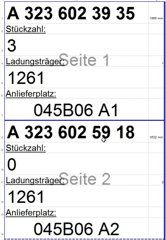

    Das zweite Tabellenblatt "Transportschein" ist so aufgebaut, dass 7 Zeilen in der Umbruchvorschau eine Seite ergeben (50 Seiten =350 Zeilen) und immer gleich sind.
    Mein Wunsch wäre es, dass die Seiten im Tabellenblatt "Transportscheine" ausgedruckt werden, die in der Grunddaten-Tabelle in der Spalte D einen Wert größer null bzw einen Wert haben. (das kann ich ja ändern)

    Ausdruck einer Seite wenn in Tabelle eine Zelle nicht leer oder größer null ist jweintz - Freitag, 1. Februar 2019 16_52_24 - nanunana_ZeilenAusblenden.xlsm - Excel.jpg Ausdruck einer Seite wenn in Tabelle eine Zelle nicht leer oder größer null ist jweintz - Freitag, 1. Februar 2019 16_54_31 - nanunana_ZeilenAusblenden.xlsm - Excel.jpg
    VG und ein schönes Wochenende ...
    Jochen
    nanunana, 1. Februar 2019

    in der beiliegenden Excel-Datei habe ich deine JPG-Grafik-Vorgaben in etwa eingebaut und die Druckerausgabe fürs Arbeitsblatt "Transportschein" so eingestellt, dass je 7 Zeilen auf eine DIN-A4-Seite in der Voransicht ausgegeben werden, wenn man den Button "Seiten mit Stück Druckvorschau" anklickt.
    Kann das vielleicht daran liegen, dass du möglicherweise zwischen 7. und 8. Zeile im Arbeitsblatt "Transportschein" einen manuellen/harten Seitenumbruch eingefügt hast?
    Falls also bei dir zwischen den einzelnen Seiten eingefügte Seitenumbrüche vorhanden sein sollten, müssten diese entfernt werden. Die Seitenausgabe der Zeilen müsste so eingestellt werden, dass je 7 Zeilen ohne eingegebenen Seitenumbruch auf 1 Voransicht/Druckseite ausgegeben werden.
    Sind nämlich zudem manuelle Seitenumbrüche vorhanden, werden diese von Excel berücksichtigt, was zur Folge hat, dass statt der ausgeblendeten Zeilen eine Leerseite ausgegeben wird.
    In meiner Beispieldatei habe ich zuerst die benötigten Formeln und Schriftgrößen für die ersten 7 Zeilen (=Seite 1) eingestellt und habe dann in der Seitenvoransicht den Fußzeilenbereich so vergrößert, dass die 8. Zeile nicht mehr auf der 1. Seite angezeigt wurde. Die Formatierung dieser so erstellten ersten 7 Zeilen habe ich zusammen mit den Formeln in die Zeilen 8-14 (=Seite 2) kopiert (… usw.)
    Exl121150, 2. Februar 2019
  9. VIELEN DANK!!
    mit den letzten Hinweisen funktioniert es wie gewünscht.
    Danke für die Mühe und Geduld :-)
