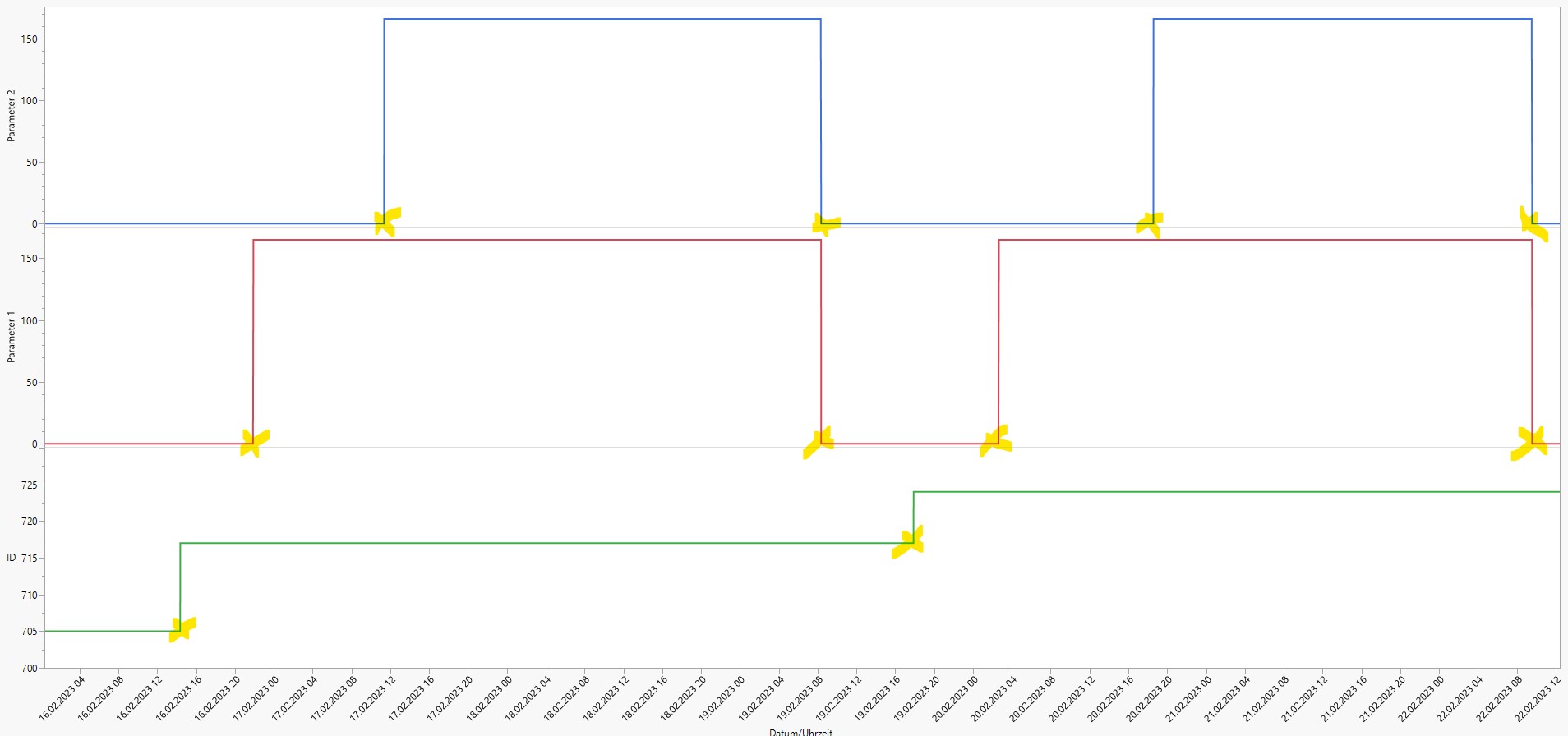

    ich habe Rohdaten bestehend aus Datum/Uhrzeit, ID, Parameter 1 und Parameter 2.
    Aus diesen Rohdaten möchte ich automatisiert (mittels PowerQuery) bestimmte Daten auslesen. Ich habe die Daten grafisch dargestellt um besser zu zeigen was ich erreichen möchte. Die gelb markierten Stellen sollen ausgelesen werden.
    In den Beispieldaten im Anhang möchte ich von der blauen Tabelle (Rohdaten) mittels PowerQuery zur grünen Tabelle gelangen.

    leider ist das nicht die Lösung. In deiner Variante sind zum Beispiel die Parameter Start- und Endzeiten falsch.
    Die Ziellösung ist, dass meine grüne Lösungstabelle automatisiert (auch für 100 oder 1000 Zyklen bzw. IDs) erstellt wird und jeweils Start- und Endzeit eines Zyklus (einer ID) sowie die Start- und Endzeiten von Parameter 1 und 2 innerhalb des jeweiligen Uyklus (ID) wiedergibt.
