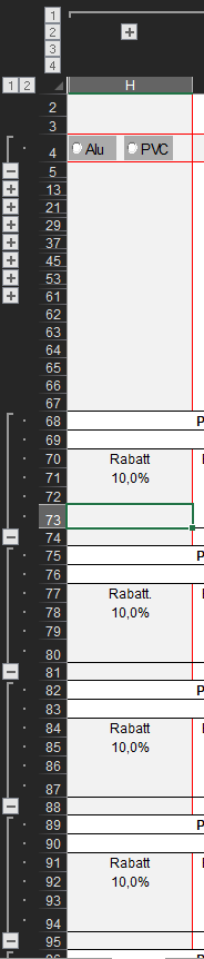

    Hallo Zusammen,
    ich habe folgendes Problem,
    bei einer Kalkulationstabelle soll je nach angewählten Produktyp (Alu oder PVC) über die Auswahlbuutons ein entsprechend festgelegter Rabattsatz (hier fiktiv 10%) in mehrere Felder eintragen werden, ohne dass ich das bei jedem zu kalkulierenden Element neu eintragen muss.
    Kann hier jemand mit einem Makro Abhilfe schaffen?
    Danke schon einmal Vorab!

  3. HKindler
    HKindler hat Ahnung
    Da braucht es kein VBA...
    Da nur Bild: Deine Auswahlbuttons verknüpfts du jeweils mit einer Zelle (Rechtsklick --> Steuerelement formatieren... --> Zellverknüpfung --> gewünschte Zelle auswählen). Nun schriebst du in irgendeine Zelle =WENNS(X1;10%;X2;15%[;...;...[]];1;0) Wobei X1 und X2 die verknüpften Zellen sind. die Werte direkt dahinter deine Prozentzahlen. Statt den [;...;...[]] kannst du noch weitere Kontollzellen-Werte-Pärchen angeben. ;1;0 sorgt dafür, dass 0% gewährt werden, falls kein Häkchen gesetzt wurde. Falls mehrere Häkchen gesetzt wurden, dann wird das verwendet, das als erstes in der Formel auftaucht.
    In deinen Rabattzellen verweist du nun auf die Zelle mit der WENNS-Formel.
    HKindler, 11. April 2023
