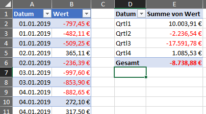

  8. Auswerten Datumsbereich
    Warum nicht per Pivot auswerten? Ggf. mit Hilfsspalte für Ein-/Ausgaben.
    Eine Beispieltabelle von Dir hilft uns weiter.
    caplio, 7. April 2020
  9. Sehe ich wie Caplio!
    Das Datum kann man nach Quartalen gruppieren.
    Mir würde (zur Übersicht) lediglich eine Wertespalte reichen.
    (Erstelldauer ca. 10 Sekunden)
    Gruß Ralf
    RPP63, 7. April 2020
