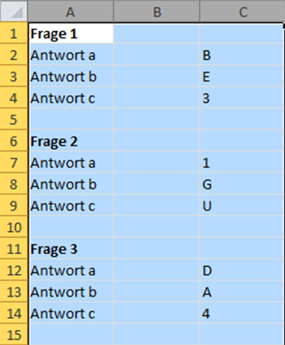

    In Excel 2010 ist ein Fragebogen erstellt mit 20 Fragen, zu jeder gibt es drei Antworten zur Auswahl.
    Es darf nur eine Antwort angegeben werden - wenn ich das richtig sehe, sollte ich hier also mit Optionsfeldern und nicht mit Kontrollkästchen arbeiten. Richtig?
    Jeder Antwort ist entweder ein Vokal, ein Konsonant oder eine Ziffer zugeordnet. Am Ende - bzw. auf einem zweiten Tabellenblatt - sollen dann die Antworten ausgewertet werden. Alle angekreuzten Antworten, denen ein Vokal zugeordnet ist, sollen zusammengezählt werden, alle Konsonanten und alle Ziffern. Die Vokale, Konsonanten und Ziffern sind nicht immer dieselben! So kann z.B. A, E, I, O, U hinter einer Antwort stehen, diese Antworten (sofern angeklickt) müssen aber im Nachhinein zusammenaddiert werden.
    So sieht das beispielhaft aus: Auswertung Optionsfelder Bild1.png
    Meine Fragen:
    - Wenn ich Optionsfelder aus den Formularsteuerungselementen nehme und gruppiere, bekomme ich einen Rahmen. Wie bekomme ich den weg?
    - Die Optionsfelder aus den ActiveX-Steuerelementen darf ich nicht einfügen, bekomme eine Fehlermeldung (die Datei ist unter xlsm gespeichert. Falsch?)
    - Wie schaffe ich es, gemäß der o.g. Beschreibung diese Auswertung hinzubekommen?
    Ich habe mich schon ziemlich durchs Netz gewühlt, komme aber auf keinen grünen Zweig. Bin für jeden sachdienlichen Hinweis mehr als dankbar!

    Rechtsklick auf das Gruppenfeld -> Text bearbeiten -> den gesamten Inhalt löschen.
    Bis später,
    Karin
