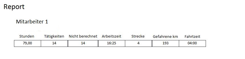

    Aktueller Stand:
    Bei mir sieht's zur Zeit so aus:
    Wie ihr seht bin ich nur in der Lage Informationen von EINEM Techniker darzustellen. Dies mache ich mit Hilfe eines Listenfeldes, in dieser wählt man zuvor die Datensätze aus die man dargestellt haben möchte.

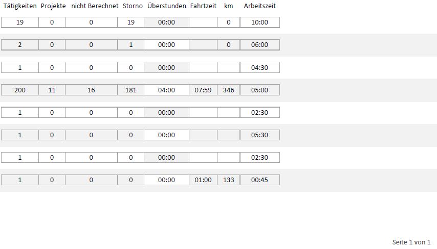

  14. Ah okay das hat auch wunderbar funktioniert.
    Ich freue mich, dass das so schnell geklappt hat.
    Für den Feinschliff hätte ich noch zwei Fragen:
    1. In diesem Bild (Seitenansicht) werden die einzelnen Felder ab und zu Weiß ab und zu Grau dargestellt. Wieso?
    In der Berichtsansicht ist alle wunderbar, dort habe ich schon die Formatierung der Felder vorgenommen. Nur beim Drucken wird ja die Seitenansicht gedruckt.
    2. Und ich würde gerne die leeren Felder als "0" darstellen lassen. Das Ereignis "Beim laden" hat leider nicht funktioniert. Dies liegt glaube ich daran, dass die Informationen in den Feldern erst ca. 1 Sekunde nach dem Laden des Berichts auftauschen.
    Schlumpf
    dasschlumpf, 28. Juni 2015
    #14
  15. Zu 1.: da gibt es bei den neueren Access Versionen eine Einstellung mit wechselnden Hintergründen. Die müsstest du ausschalten oder beide auf weiß setzen.
    Zu 2.: Für solche Sachen entweder schon in der Abfrage den Wert ersetzen oder das Ereignis "Formatieren" des entsprechenden Berichtsbereichs nutzen.
