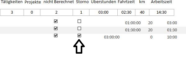

  2. Das hat gut geklappt danke!
    Nur merke ich gerade, dass auch die Zeiten der Stornos gelistet werden.
    (Falls in einem Formular nicht alle erforderlichen Felder ausgefüllt werden, werden diese als Storno mit einem Kontrollkästchen gekennzeichnet).
    Natürlich sollen diese Zeiten im Bericht ignoriert werden, sonst wird das Ergebnis verfälscht.
    Ist das möglich?
    Zusatz:
    Trotzdem brauche ich aber in diesem Bericht eine Spalte mit den gesamten Stornos eines Mitarbeiters.

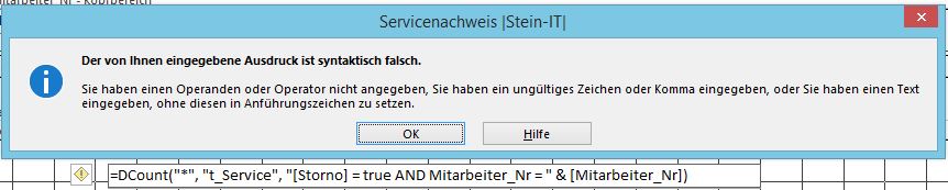

  6. Ahhh Okay, habe die Abfrage erstellt, das Filtern von Stornos funktioniert.
    Ich versuche gerade in dem Textfeld welches die Stornos darstellt folgendes einzugeben:
    Anhand dieses beispiels:
    Access gibt mir dabei aber einen Syntaxfehler aus.

  8. Auswertung (separiert) darstellen
    Ich bekomme die selbe Fehlermeldung wie zuvor. Das Komma zu verschieben / entfernen habe ich auch schon versucht.

  9. sorry, hatt' ich nicht drauf geachtet.
    Als Steuerelementinhalt will Access da Semikolon statt Komma.

  10. Leider bekomme ich hier immer noch einen Syntax Fehler *frown.gif*
