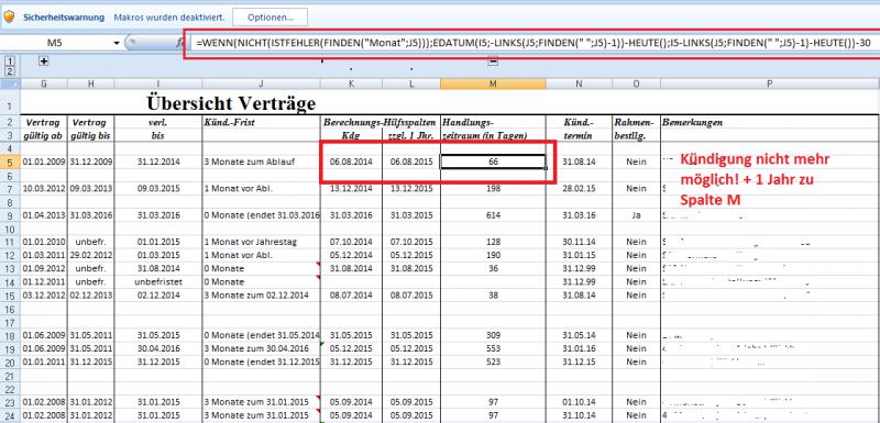

    Ich konnte die Formel der oben mit-zitierten Datei sehr gut in meine Excel-Liste integrieren. Die Berechnung der Rest-Tage bis zur Kündigungsfrist funktioniert sehr gut. Nun aber eine Frage:
    Wenn ich 3 Monate Kündigungsfrist habe und der Kündigungszeitpunkt der 31.08.2014 ist, sollte ich bis 31.05.2014 gekündigt haben. Ist es möglich dass Excel, wenn ich die Frist versäumt habe, automatisch ein weiteres Jahr zu meiner "Verbleibende Tage zum Handeln"-Spalte hinzufügt?
    Anbei ein Screenshot der das verdeutlichen soll (natürlich professionell mit Paint! :D )
    Qwertz84, 26. Juni 2014
