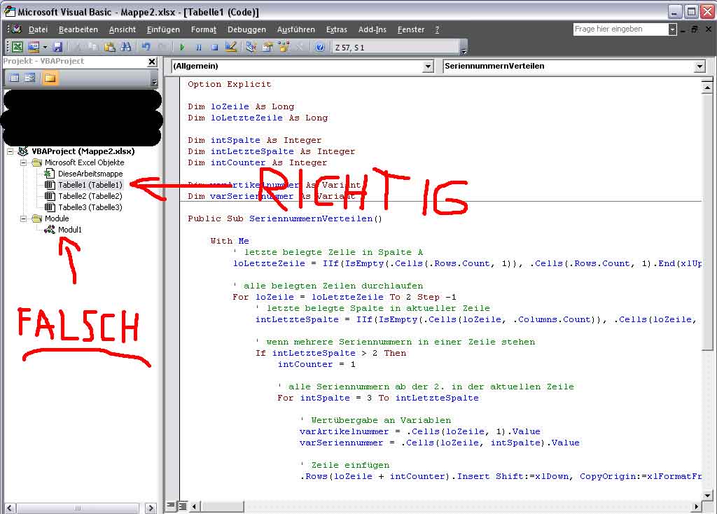

    Den nachfolgenden Code kopiere bitte in das Code-Modul des Tabellenblattes, wo Du ihn auch laufen lassen willst.
    Eine Anleitung dazu findest Du im Bild ganz unten (stammt aus einem anderen Thread, erklärt aber das gleiche):
