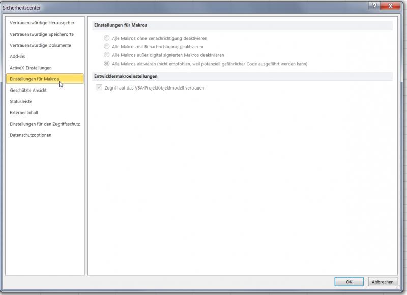

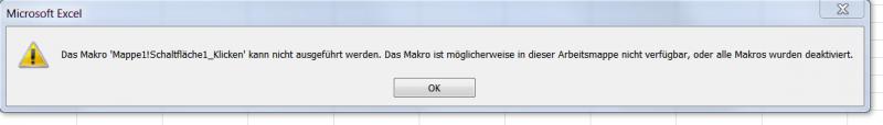

    jetzt habe ich folgendes Problem und zwar bekomme ich folgende Meldung
    habe dazu mal 2 Screenshots angehängt

    Screenshot 1: die zweite Einstellung von oben nehmen, sodass Makros nur aktiviert werden, wenn man dies zulässt, niemals die unterste.
    Screenshot 2: dazu kann ich nichts sagen, da ich deine Mappe nicht kenne. Möglicherweise hast du die Mappe nicht als xlsm gespeichert, wodurch beim dem Schließen alle Makros automatisch gelöscht werden.

    bei Screenshot 1 kann ich nichts verändern vielleicht ist das so von der Firma gewollt

    ich möchte selbstverständlich deinen Administratoren nicht vorschreiben, wie sie euer System schützen, aber vielleicht solltest du sie dennoch darauf hinweisen, dass damit auch schädliche Makros ohne Rückfrage aktiviert würden und dadurch möglicherweise großer Schaden am Rechner verursacht werden könnte. Microsoft selbst empfiehlt, diese Einstellung keinesfalls zu verwenden.
    Deine mappe kannst du hier im Forum hochladen - gehe auf den Schalter "Erweitert" unterhalb des Antwortfensters und anschließend auf Anhänge verwalten.
