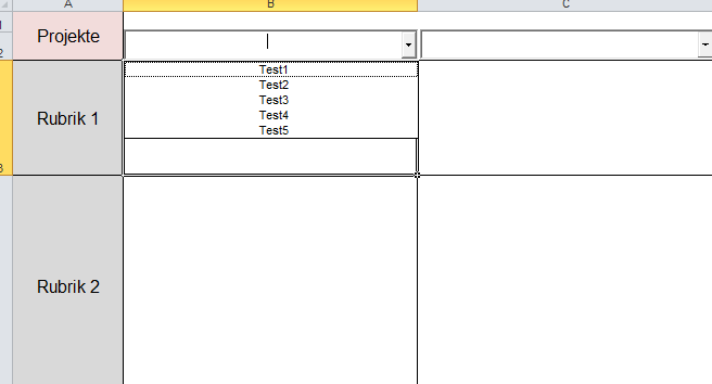

    Das Problem:
    Bei jedem ersten Klick hat ist die Darstellung aber anders als erwartet, erst beim zweiten Klick ist sie so wie vorgesehen.
    Darstellung beim ersten Klick (falsch)
    Automatisch befüllt Combobox hat falsche Darstellung beim ersten Klick Screenshot 1.png

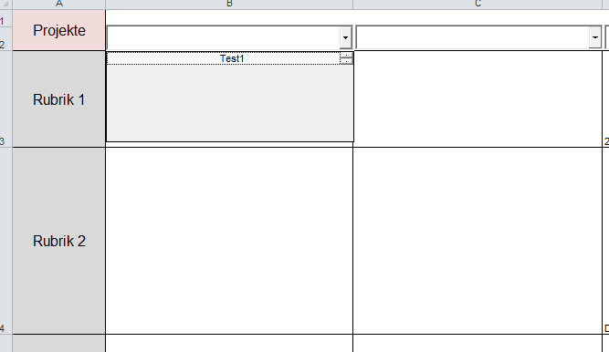

    Darstellung beim zweiten Klick (richtig)
    Automatisch befüllt Combobox hat falsche Darstellung beim ersten Klick Screenshot 2.png
    Wie man sieht ist eine Dropdown Liste aller Elemente das Ziel.
    Beim ersten Klick wird aber die gezeigte Darstellung gewählt. Es sind aber alle Listenelemente korrekt erzeugt worden, wenn man sie dann über die kleinen Pfeile durchgeht.
    Ich bekomme es nicht hin. Ich weiss nicht warum erst beim zweiten Klick die richtige Darstellung folgt.
    Hat jemand Rat?
    Datasette, 8. Februar 2017
